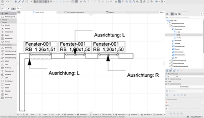

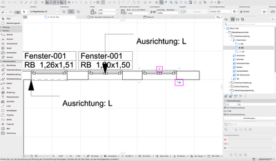

In der interaktiven Auswertung wird die Ausrichtung der einflügeligen Fenster (R oder L) angegeben, bei doppelflügeligen Fenster, wenn z.B. der Hauptflügel mit Dreh-Kippbeschlag und der Nebenflügel als Fixverglasung gewählt wurde allerdings nicht. Gibt es einen entsprechenden Bibliotheksparameter dafür, ich habe schon etliche getestet, leider noch nicht gefunden ...

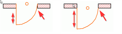

Weil mir das Thema 'auch sehr am Herzen liegt', und auch bei uns im Verein das allen Shice-Egal zu seien scheint, und der Unterschied je nach Modelldarstellung kaum bis gar nicht zu sehen ist, habe ich den wesentlichen Unterschied hier mal 'für nachfolgende Generationen grafisch aufbereitet':
Beides kann man bauen, aber die linke Tür wird erheblich komplizierter/schmaler/teurer.
Sorry für die verirrten Mauszeiger im Bild, ich war zu aufgeregt...
Stefan

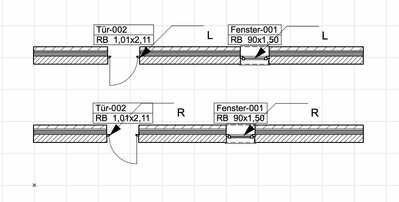

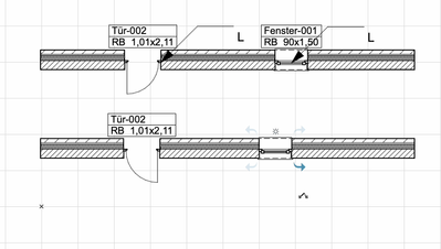

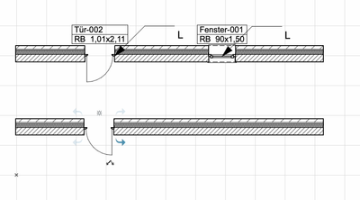

der Parameter Ausrichtung der in der Auswertung und in dem Etikett für Fenster und Türen verwendet werden kann, wird durch die Platzierung des Fensters / der Tür bestimmt.
Die Sonne gibt dabei an, wo die Außenseite des Fensters / der Tür ist und der anschließend dargestellte Pfeil links oder rechts der Sonne wird für den Parameter Ausrichtung verwendet und legt die Öffnungsrichtung fest. Damit ist der Parameter nicht in direkten Zusammenhang von dem Öffnungstyp (Kipp, Dreh, Festverglast, etc.).
Dementsprechend muss das 2-Flügelfenster 27, wenn es einen Drehflügel als Hauptflügel und einen Nebenflügel als Festverglast hat, auch mit der entsprechenden Öffnungsrichtung im Grundriss platziert werden.

Die Öffnungsrichtung und die Außenseite der Türen wird auch durch das Sonnensymbol bestimmt.

Die Problematik liegt darin, dass es Archicad seit AC 17 erlaubt, ein Fenster / eine Tür bereits "gespiegelt" einzusetzen. Also das, was der "Spiegeln"-Button macht (der nichts mit dem Spiegelnbefehl zu tun hat).
Im GDL Referenzhandbuch ist das auch ausführlich beschrieben, zusammen mit dem Hinweis, dass das "Spiegeln" (oder besser "Umklappen") des Objekts mit echten Bauteilen in der echten Welt gar nicht funktioniert!
Also nochmal: Die Außenseite der Türen wird eben NICHT über das Sonnensymbol bestimmt! 😉
Blöderweise ist nicht einmal das Gegenteil der Fall, weil bei Türen eben nicht Innen/Außen maßgebend ist, sondern die Bandseite. Sieht man im Bild ja auch schön (=WIDO_REVEAL_SIDE = 0 heißt korrekt, wenn = 1, dann wurde "gespiegelt" eingesetzt).
