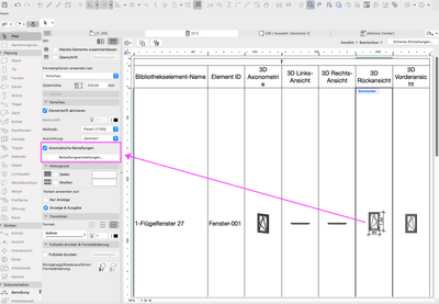

Auswertung Fensterliste Bemaßung Ansicht
Hallo
für ein Projekt erstelle ich sowohl eine Türliste als auch Fensterliste. Alle meine Schema Einstellungen haben gut funktioniert - was ich jedoch nicht finde ist bei der Ansicht die Bemaßung.
Kann ich die Bemaßung für die Ansicht in der Liste abschalten? oder Ändern was bemaßt wird?
Momentan wird als Bemaßung das Baurichtmaß herangezogen. Theoretisch könnte ich jedes einzelne Bild ändern und die Bemaßung anpassen, jedoch sind es 200+ Fenster. Wenn man also die Bemaßung nicht ausstellen kann - ist es dann wengistens möglich zb die AL oder RB bemaßen zu lassen?

Hallo pointner,
wenn in das betroffene Feld der Auswertung geklickt wird, kann über den Haken "Automatische Bemaßung" im Reiter "Vorschau" die Bemaßung aktiviert oder deaktiviert werden. Unter "Bemaßungseinstellungen" kann gewählt werden, welches Maß vermessen werden soll.
