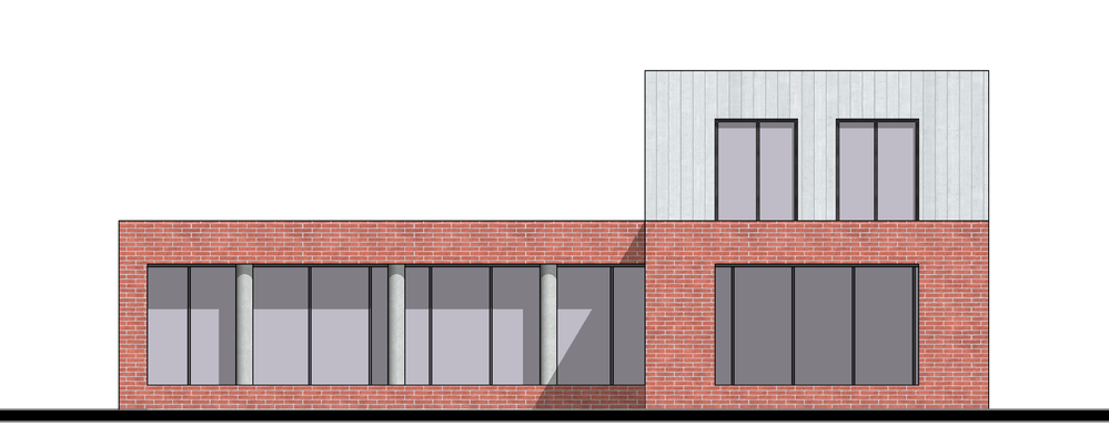

Ein Gebäude kann durch große Glasflächen in der Ansicht trist aussehen. Seit Archicad 25 können Sie Oberflächentexturen in den Ansichten darstellen. Diese Funktion können Sie auch nutzen um eine Bilddatei auf eine Glasfläche zu projizieren und eine Ansicht dadurch interessanter zu gestalten.
Ausgangspunkt ist eine Ansicht mit einer großen Glasfassade und Fenstern. Auf diese Glasflächen soll eine Bilddatei gemappt werden.
Stellen Sie sicher, daß in den Ansichts- bzw. Schnitteinstellungen der Oberflächenmodus auf Texturschraffur, nicht schattiert oder Texturschraffur, schattiert steht. Informationen zu den Einstellungen finden Sie in diesem Beitrag.

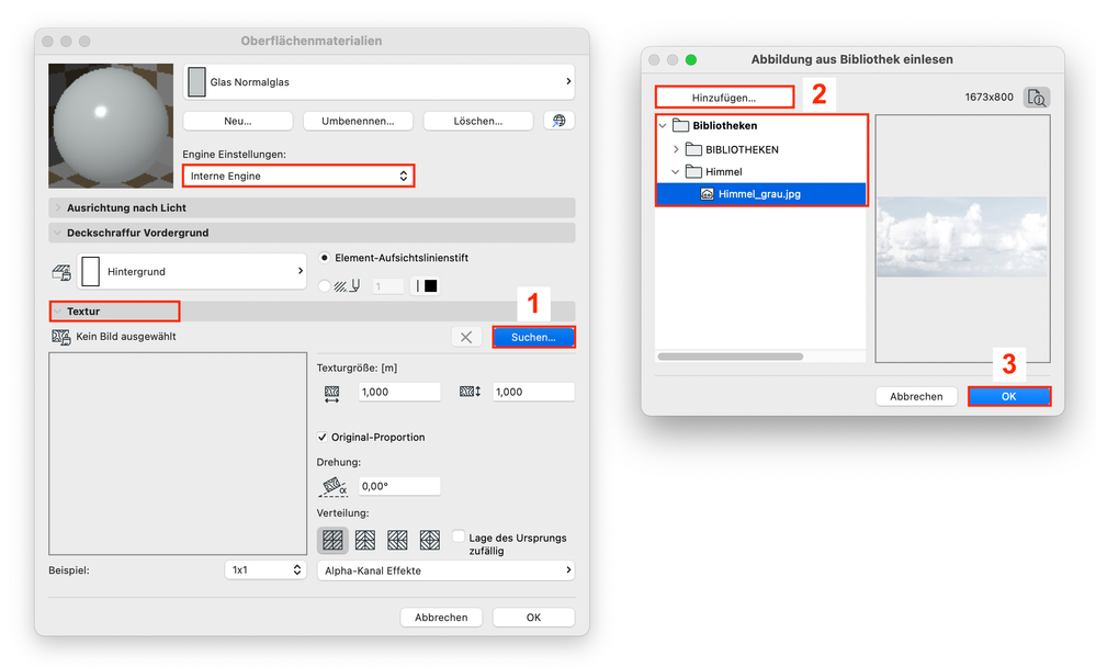

    1. Öffnen Sie die Oberflächeneinstellungen für die Oberfläche, die der entsprechenden Glasfläche zugewiesen ist. Achten Sie darauf, daß die Einstellungen der Internen Engine ausgewählt sind. Unter Textur gehen Sie auf Suchen.
    1. Wählen Sie die gewünschte Bilddatei, die auf der Glasfläche abgebildet werden soll. Sie können ein Bild aus der Bibliothek wählen oder sich ein Bild über Hinzufügen dazu laden. Dieses wird dann in der Eingebetteten Bibliothek abgespeichert.
    1. Bestätigen Sie die Eingaben mit OK.

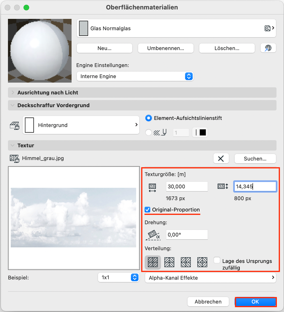

Stellen Sie die Proportionen der Bilddatei ein und bestätigen abschließend mit OK.

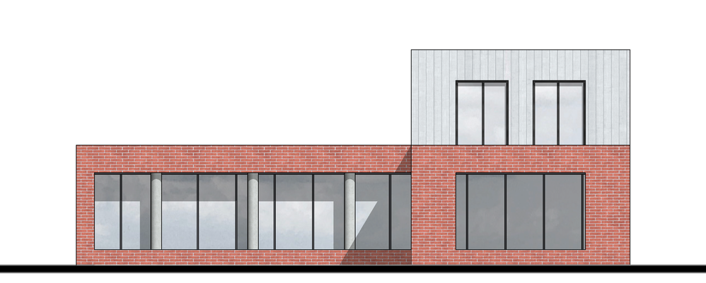

Auf den Glasflächen wird jetzt die Textur angezeigt.
