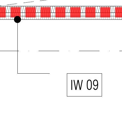

Gibt es bereits eine nachhaltige Lösung für den Bug, wo bei Etiketten der Textteil versetzt dargestellt wird und erst bei Eigenschaften-Menü + mit OK bestätigen wieder an die eingestellte bzw. gewünschte Position hüpft?
Ich muss das mittlerweile bei jedem Geschoßwechsel machen und es ist trotz diesem workaround sehr frustrierend...
Letztgültiges Update habe ich heute gemacht und hat leider keinen Erfolg gebracht.
Nachfolgend 2 Screenshots mit dem Bug und der Wunschposition
Darstellung: BUGDarstellung: BUGDarstellung: WUNSCHDarstellung: WUNSCH

Ich kenne den Bug nicht.
ist es das Autotext Etikett?
Ist die Arbeitsfläche gedreht?

Das Etikett im Beispiel oben ist ein "Mehrschicht- oder Profil-Bezeichnung"-Etikett. Das Problem tritt aber auch bei "Allgemeinen Etiketten" auf.
Wir arbeiten mit gedrehter Arbeitsfläche, ja.
Das Komische an dem ganzen ist, dass das Problem bürointern erst nach und nach bei bald allen Projekten auftaucht. Etiketten die bspw. vor einem Jahr in der Einreichphase keinen Darstellungsfehler hatten, seither nicht verändert/neu gesetzt wurden, sind plötzlich versetzt. Es gab dazwischen kein Programmupdate oder build-update.

Wende dich mal an den Support, damit sie es dort entsprechend als Bug aufnehmen.

Habe ich leider auch bei einem Projekt bei mir.
Arbeitsfläche ist gedreht. Ein Öffnen und Schließen des Tooldialogs setzt es zurück.
Passiert nur bei 2-3 bestimmten Etiketten, nur in diesem Projekt, dort aber random immer wieder.
Ein Löschen und Neuzeichnen bringt etwas Zeit, aber es scheint wiederzukehren.

Ich kenne den Bug auch, schon seit der V23. Manchmal hilft es, den Winkel von relativ auf absolut umzustellen.

Sind das GDL-Etiketten, die evt. maßstabs- oder andere kontextabhängige Positionen verwenden?
das sind standard-etiketten aus der archicad-bibliothek, wie genau die aufgebaut/programmiert sind, weiß ich als anwenderin nicht.
massstabsabhängig sind sie, aber ich wüsste nicht wie ich das zb deaktivieren könnte.

Es gibt nur EIN Autextetikett. Bei dem kann man den Text direkt ohne Dialogfeld editieren. Alle anderen sind GDL basiert. Ich hatte früher mal bei einem selbst programmierten beobachtet, dass diese immer, wenn ihre Darstellung neu berechnet wird AC sich auch die Positionen merkt. Wenn man dann den Maßstab wechselt muss man den Berechnungsprozess neu anschubsen, damit die neuen Positionen aktualisiert werden. Sonst wird der anders skalierte Text an einer unlogischen Position ausgegeben. Aber eine genaue Analyse, wo und wann und ob das immer noch so ist habe ich nicht gemacht.
