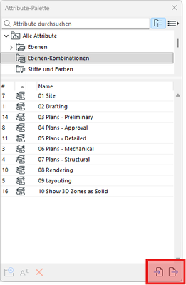

  • Gibt es eine Möglichkeit, Ebenenkombinationen zu exportieren (z. B. als XML oder in einem anderen Format), um die Einstellungen außerhalb von Archicad, beispielsweise in Excel, komfortabler bearbeiten zu können.
XML-Export & Import der Ebenenkombinationen ist in der "neuen" Attribute-Palette möglich.
