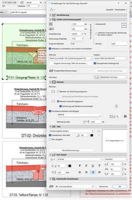

Hallo,
ich versuche gerade einen Zeichnungstitel für unsere Projektvorlage zu erstellen. Das Prinzip ist mir dem Grunde nach verständlich.
Textwerkzeug -> Autotexte -> Marikieren -> Speichern als Zeichnungstitel
Was sich mir nicht erschließt ist die Textgröße bei unterschiedlichen maßstäben der Zeichnungen sowie die Position auf dem Layout. Der Einstellungsdialog unter folgendem Link
Eigenen zeichnungstitel erstellen
erscheint bei mir überhaupt nicht.
Die Zeichnungstitel werden bei unterschiedlichen Maßstäben der Zeichnung auf dem Layout in unterschiedlichen Größen dargestellt und erscheinen abseits des Layouts. Die Position lässt sich ebenfalls nicht ändern. Stehe ich auf dem Freitagnachmittag-Schlauch? Ich habe bereits ein Fixpunkt-zeichen beigefügt, aber das ändert auch nichts. Der Zeichnungstitel liegt in der Vorlage auch an Projektursprung.

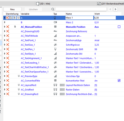

/Edit: Inzwischen habe ich das Objekt nochmals geöffnet und unter den Parametern die Funktion "AC_ManualPosition" aktiviert. Jetzt erscheint der Titel innerhalb des Zeichnungsrahmens im richtigen Maßstab ... warum auch immer die Schriftgröße von der Vorlage abweicht. Das habe ich jetzt auch nochmals angepasst. Der Titel lässt sich aber weiterhin nicht verschieben. Am liebsten würde ich den Titel mit einem definierten Abstand rechtsbündig an die untere Ecke der Zeichnung hängen.

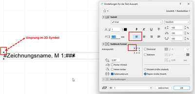

Meine Empfehlung:
So wird der Titel immer in der linken unteren Ecke der Zeichnung platziert werden. Das ist für grafisch erstellte Zeichnungstitel aus meiner Sicht die einzige Möglichkeit.
Wenn der Titel z. B. immer mittig platziert werden soll, so kommt man um die Programmierung des Titels nicht herum, da man zuerst die Größe der Zeichnung ermitteln muss um den text dann auszurichten.

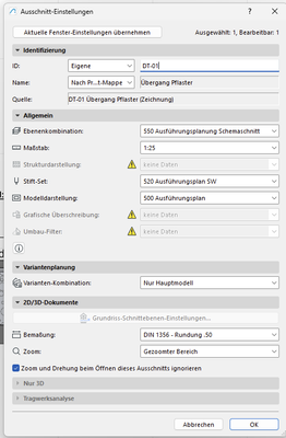

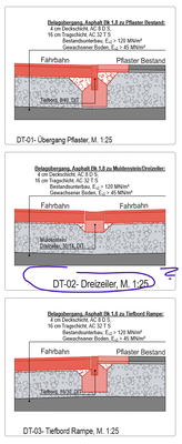

Ich habe den Zeichnungtitel nun auf drei Ausschnitte mit identischen Einstellungen auf einem Layout angewendet und die Darstellung unterscheidet sich bei einem der drei Ausschnitte ohne, dass die Einstellungen sich unterscheiden.
Die Textdarstellung auf dem mittleren Ausschnitt ist größer und beginnt an einem anderen Punkt.
Die Einstellungen sind bei allen Ausschnitten identisch.
Irgendetwas scheine ich zu übersehen.

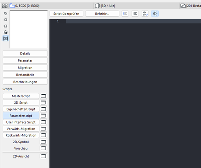

BenjaminSchober

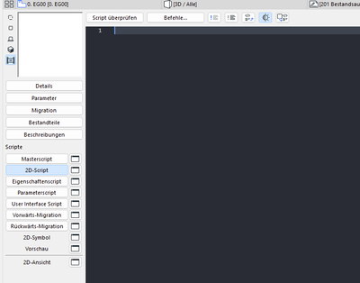

Ich habe das Objekt jetzt diverse Mal abgespeichert und angesehen. Ich gebe zu: Ich habe bisher keine Ahnung von GDL-Objekten, aber was mir auffällt ist, dass es außer den Angaben im Reiter Parameter keine Einträge gibt. Kein 2D-Script etc.

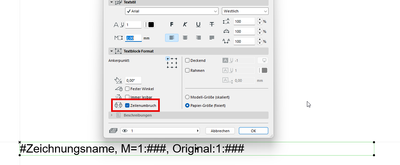

Bernhard Binder
Graphisoft Partner
Graphisoft Partner
Archicad ist da echt ein bissl blöd.
Wenn du einen Zeichnungstitel erstellst, indem du Autotext als Zeichnungstitel erstellst, so findest du das in der 2D-Ansicht im Objekt. Dort sind die Autotexte sichtbar.
Wenn der Autotext länger wird, so passt die Schriftgröße, ist der Text allerdings kürzer, dann wird die Schriftgröße einfach größer skaliert. Genau das sieht man auch in deinem DT2, da ist der Text kürzer, deshalb wird der Text größer.
Du kannst das verhindern, indem du den Zeilenumbruch im Text im 2D-Symbol aktivierst:

BenjaminSchober
Vielen Dank, Bernhard. Das werde ich gleich anpassen. Kannst du mir noch verraten, welche Parameter ich einstellen muss, damit ich die Position des Textes voreinstellen kann? Es scheint ja eine Fangpunkt zu geben.

Meine Empfehlung:
