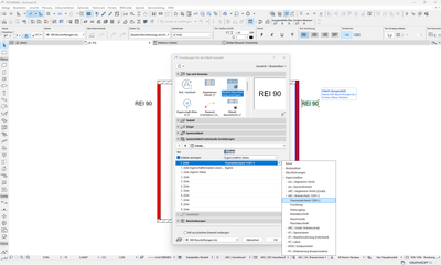

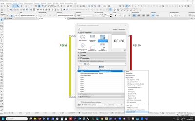

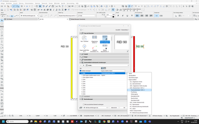

... wir können es nur beschreiben und dokumentieren, jedoch wenn Module die internen Inhalte von Etiketten umstellen, wird uns wirklich bange. 🙂
Abb. 01 - 03

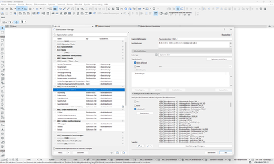

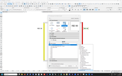

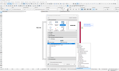

- in einem Solo-Projekt sind mit AC 28.2.2 vier Wände modelliert
- zwei davon haben Brandschutz-Eigenschaften, diese werden mit Standard-Etikett für Eigenschaften abgefragt und graphisch überschrieben

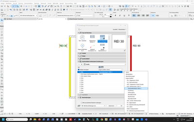

Abb. 04
- die linke Wand wird in ein Modul umgewandelt und am Ort durch dieses ersetzt

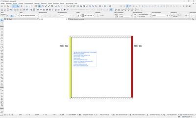

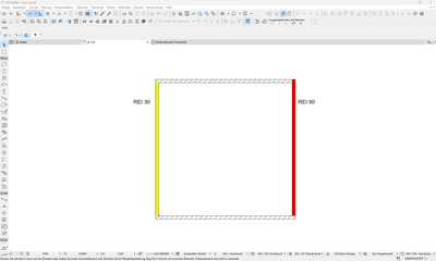

Abb. 05 - 07
- im Anschluss werden in beiden Etiketten zwar Werte angezeigt, jedoch die vormals eingestellte Eigenschaft als "FEHLENDER WERT" angezeigt, obwohl die Eigenschaft weiter im Solo-Projekt vorhanden ist und die Graphische Überschreibung funktioniert. Hotlink-Aktualisierungen funktionieren ebenfalls, jedoch kann das dazu führen, dass das Etikett an der internen Wand gar keinen Wert mehr anzeigt - dies läßt sich leider nicht immer reproduzieren
Abb. 08 - 09
- testweise wird der Eigenschaften-Name im Modul umbenannt und das Modul aktualisiert, in beiden Etiketten wird automatisch die Eigenschaft aus dem Modul übernommen, was dazu führt, dass für die interne Wand kein Wert im Etikett angezeigt wird
Abb. 10
- unabhängig davon: wird das Modul mit ursprünglichem Eigenschaften-Name ins Solo-Projekt eingebettet, wird in beiden Etiketten wieder die zu Beginn eingestellte Eigenschaft angezeigt.
