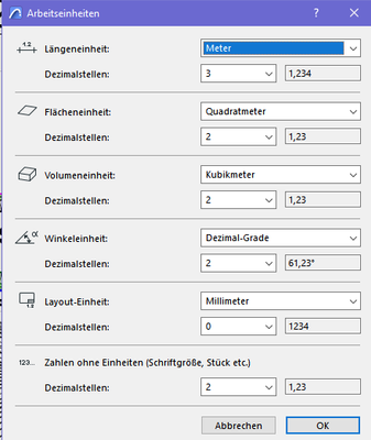

Kennt das jemand? Ich mache ein Projekt auf und alle Eingaben von Längen etc. sind in Millimeter! Am Tag davor war es normal auf Meter und ohne dass etwas geändert wurde - Millimeter.
Hier mal am Beispiel Wand
Und hier die Einstellung in den Arbeitseinheiten
Wenn ich die Längeneinheit z.B. von 3 auf 4 Stellen ändere, dann ist wieder alles auf Meter. Das geht 'ne Weile und irgendwann sind wieder alle Eingaben in Millimeter (obwohl Meter eingestellt ist).

Diesen Bug habe ich leider auch schon paar mal gehabt, arbeite in Meter
und urplötzlich wird im Arbeitsbereich die Zahl falsch dargestellt (AC 28.2.2) und älter.... 😞

Ich kann bestätigen, dass ich diesen Bug auch öfters schon mal hatte, allerdings nur im Layoutbereich.

Kann es sein, dass es sich um Teamwork Projekte handelt und ein Teammitglied es umgestellt hat?
AC4.5-AC29 AUT, GER, INT www.a-null.com
Es sind zwar z.T. TW-Projekte, aber die Arbeitseinheit blieb überall Meter. Dies passierte während dem arbeiten.

Nope! Das passiert rein zufällig und lässt sich nicht reproduzieren. Das Problem haben auch andere im Büro.

Habe ich auch gelegentlich, ohne erkennbares Muster.

Habe das auch des öffteren schon gesehen. Dache immer es hängt mit dem Benutzer zusammen. Oft von Leuten mit wenig ArchiCad Erfahrung in der Uni gehabt. Jedoch auch keine Lösung oder Schema erkennt.
