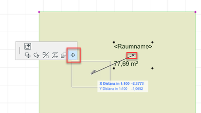

Raumstempel position Masstabsabhängig
Hallo
Das hatt doch schon mal Funktioniert?
Ich hätte gerne den Raumstempel im M1:100 auf einer anderen Position als im M1:50
ZB: Einreichplpanung anders als Polierplanung!
Wenn ich aber vom Polierplan zurück in den Einreichplan gehe, bleibt der Raumstempel in der Position Polierpplan 😞

Du musst den Raumstempel an dem violetten rautenförmigen Punkt anklicken und "Knotenpunkt verschieben" aus der PET-Palette auswählen.

wenn du wie beim Screenshot vom Bernhard den Maßstab da stehen siehst, dann ist das die richtige Vorgehensweise.
Ihr habt nicht zufällig den 1:100er Plan aus einem 1:50er Plan generiert und erst im Layout klein skaliert, oder?
AC4.5-AC29 AUT, GER, INT www.a-null.com
moschu
Ja habe ich Probiert! so habe ich es auch in Erninnerung (bzw, mit Tastenkürzel verschieben)
Hatt aber nicht funktioniert 😞

Ich habe gerade (oder auch schon öfter) die Situation, dass ich den Raumstempel mit dem Befehl Knotenpunkt verschieben nicht verschieben kann. Der Text hüpft wieder an die ursprüngliche Postition. Ich sehe auch den Maßstab wie im Screenshot von Bernhard. Und bei den meisten anderen Stempeln funktioniert es auch.
Hat da evtl. irgendwer eine Idee?

Ja, wir haben dazu wirklich eine Idee! Es handelt sich offensichtlich um einen Archicad Fehler, den wir schon bei Graphisoft gemeldet haben.
In folgendem Szenario konnten wir das Problem nachstellen:
Man setzt den Raumstempel ein, dann kann man wie gewohnt den Textblock pro Maßstab, oder beim A-NULL Raumstempel den Textblock nach Modelldarstellung verschieben.
Wenn man im 3D-Fenster dann eine Höhenänderung des Raumes macht, tritt danach das Phänomen auf, dass sich der Textblock nicht mehr verschieben lässt.
Die einzige Lösung das wieder in Ordnung zu bringen war bisher das Projekt zu schließen und dann mit der Option "Ausgewählte Datei öffnen & reparieren" zu öffnen. Man bekommt auch den Hinweis, dass Fehler in der Datei gefunden wurden.
