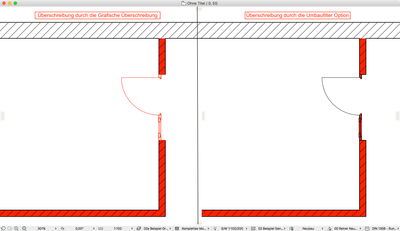

In unserem Beispiel überschreiben wir eine Tür und eine Wand mit Neubau Status unterschiedlich voneinander.
Im Gegensatz dazu würden bei Verwendung der Umbau Filter Optionen beide Elemente gleich überschrieben werden.

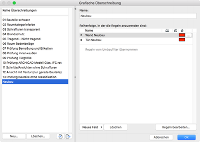

  • Rufen Sie die Grafischen Überschreibungen auf. Über das Icon in der Schnell Option Leiste aufrufen oder über Dokumentation > Grafische Überschreibung > Grafische Überschreibung
  • Erstellen Sie eine neue Kombination in den Grafischen Überschreibungen. Klicken Sie dazu auf Neu…
  • Vergeben Sie einen Namen und bestätigen sie mit OK.
Fügen Sie nun eine neue Regel hinzu.:
  • Dazu auf neues Feld > Eine neue Regel erstellen.. klicken
  • in unserem Fall nennen wir die Regel Wand Neubau

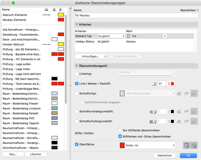

  • Klicken Sie nun auf Regel bearbeiten
  • Stellen Sie das Kriterium Element Typ auf Wand um.

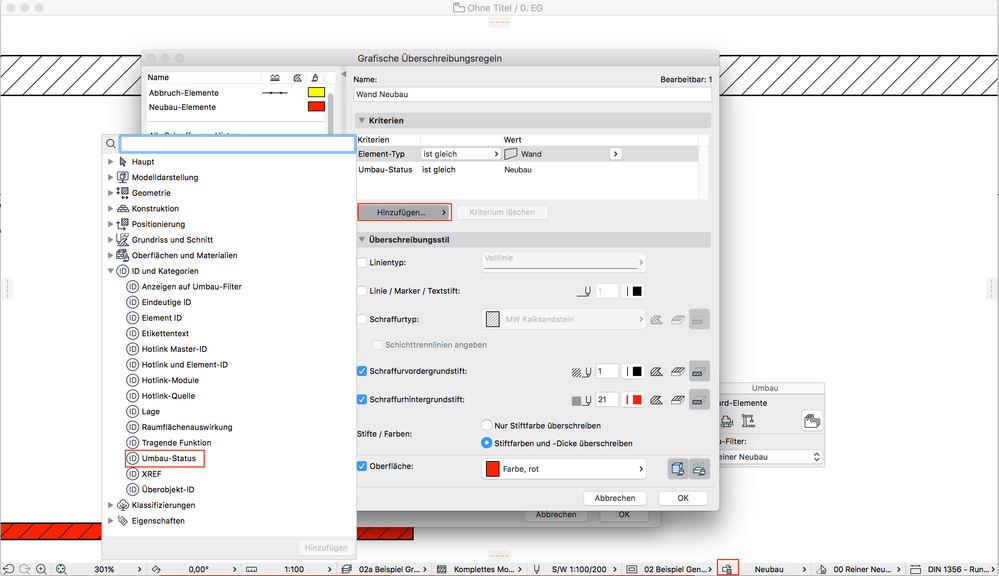

  • Klicken Sie auf Hinzufügen und wählen Sie das Kriterium unter ID und Kategorie > Umbau-Status aus.
  • Hinterlegen Sie dort den Wert: Neubau
  • Stellen Sie bei Überschreibungsstil den Schraffurvordergrundstift und Hintergrundstift entsprechend ein.
  • Erstellen Sie eine neue Regel Neubau Tür, indem Sie den Vorgang wiederholen. Als Element-Typ verwenden Sie Tür.
  • Haken Sie nur die Linien/Marker/Textstift an und stellen Sie die entsprechende Farbe ein.
Für Ansichten und 3D Perspektiven können sie pro Regel noch die Oberflächenmaterialien unterschiedlich definieren.
Aktivieren Sie nun die eben erstellte Grafische Überschreibung, wird Ihnen als Ergebnis die Wand und das Fenster unterschiedlich voneinander überschreiben.
