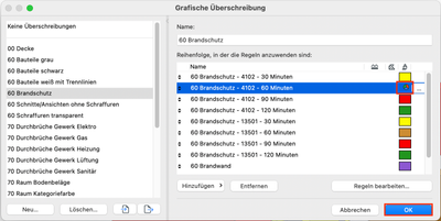

  1. Öffnen Sie das Auswahlmenü der Grafischen Überschreibungen.
  2. Öffnen Sie dann die Einstellungen der zu ändernden Grafischen Überschreibungsregel.
  1. Für die Überschreibung von Grundriss und 3D Darstellung müssen der Schraffurhintergrundstift und die Oberfläche aktiviert werden.
  2. Stellen Sie die Auswahl von Stift und Oberfläche auf den Farbkreis um.
  3. Klicken Sie in das jeweilige Farbfeld um die freie Farbauswahl zu öffnen. Die Farbauswahl muss für jedes der beiden Felder einzeln ausgewählt werden.
Wählen Sie mit dem Cursor die gewünschte Farbe aus und bestätigen Sie mit OK.
Die frei ausgewählte Farbe wird jetzt angezeigt. Bestätigen Sie die Änderung wieder mit OK.
Das Symbol der Überschreibungsregel hat sich in einen Farbkreis geändert um die Nutzung einer freien Farbe anzuzeigen. Bestätigen Sie die Änderung der Überschreibungsregel mit OK.

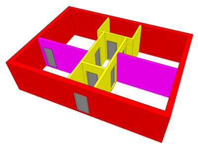

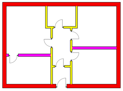

Die frei gewählte Farbe wird jetzt im Grundriss und der 3D Darstellung angezeigt.
