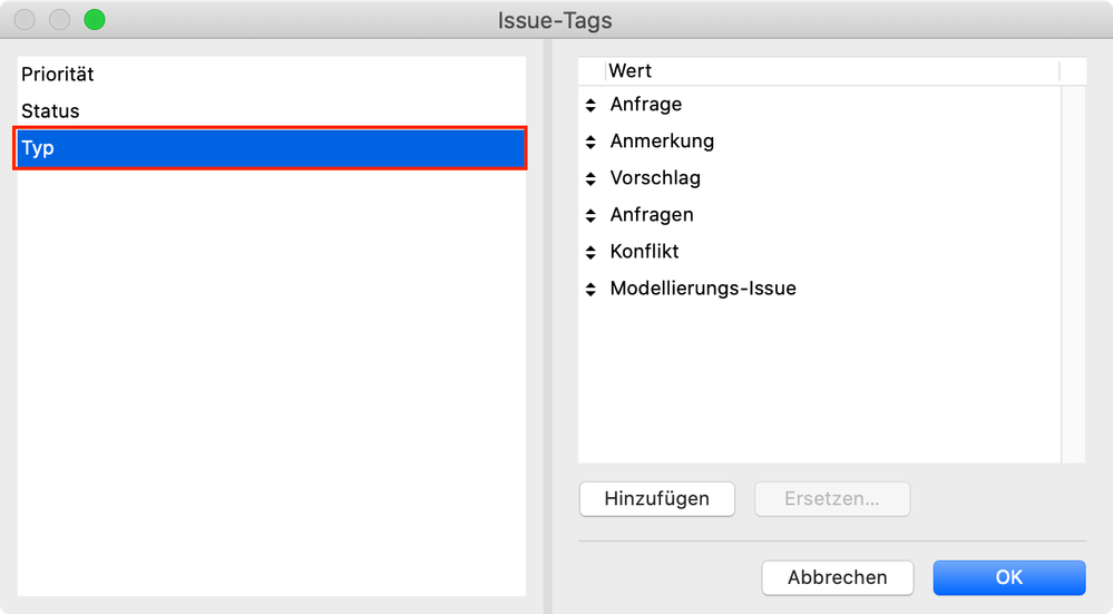

Benutzerdefinierter Isssue-Tag: Typ
Zu den bereits vorhanden Tags: Priorität uns Status wurde eine neuer Tag hinzugefügt: Typ
Kategorisieren Sie Ihre Issues nach Typ. Das Hinterlegen eines Tags: Typ in einem Issue ermöglicht eine differenziertere Klassifizierung und Sortierung der Issues. Der Tag: Typ ist mit BCF 2.1 kompatibel.

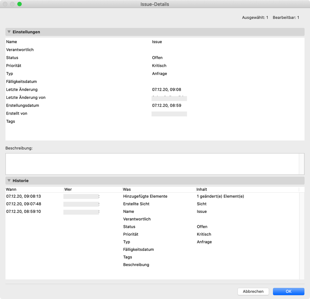

Besserer Überblick in der Issue Historie
In den Issue Details unter Historie werden alle Änderungen mit Datum angezeigt.
Ab AC 24 Update 2 zeigt jedes neue Element in der Issue Historie nur den geänderten Parameter (statt aller Ausgabedaten), sodass leicht zu erkennen ist, was sich wann geändert hat.
Die neuesten Änderungen sind oben aufgelistet, ältere Änderungen darunter. Sie brauchen nicht nach unten zu blättern, um die neuesten Änderungen zu sehen.
