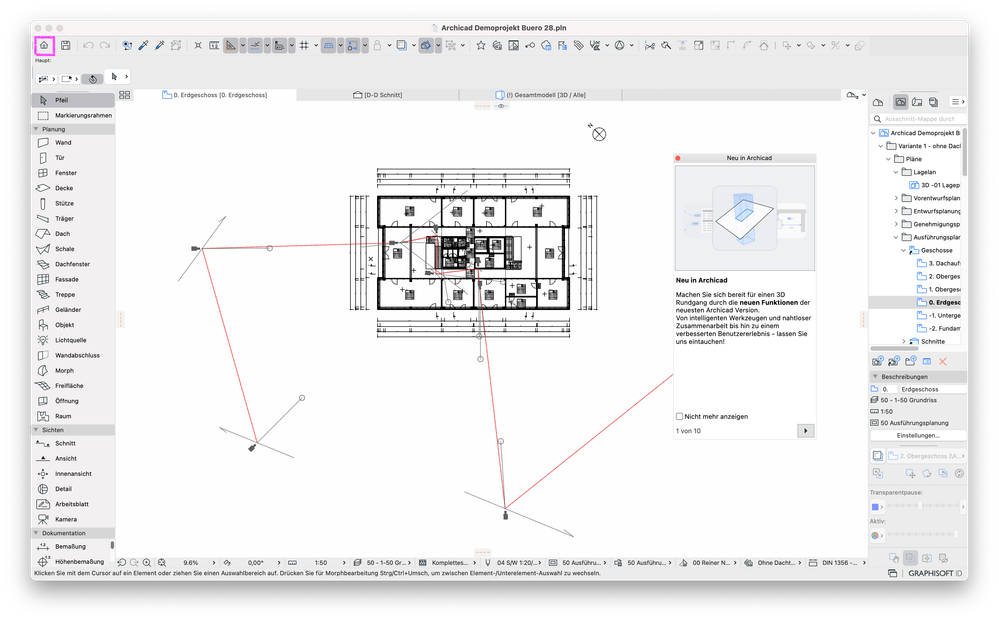

Das neue Startfenster ist als zentraler Verwaltungspunkt konzipiert und kann jederzeit im geöffneten Projekt durch einen Klick auf das Haus-Symbol in der Symbolleiste aufgerufen werden.

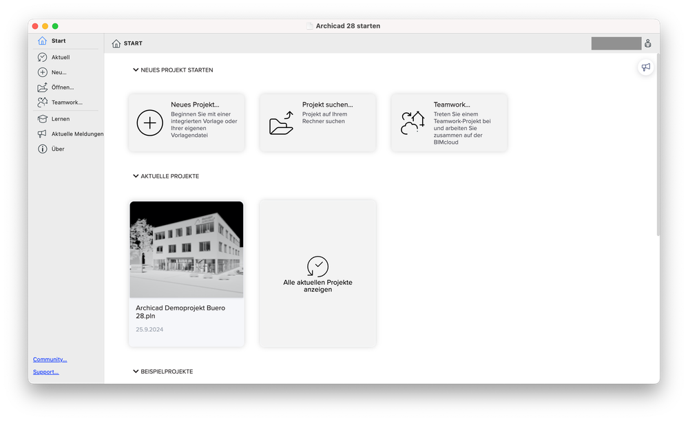

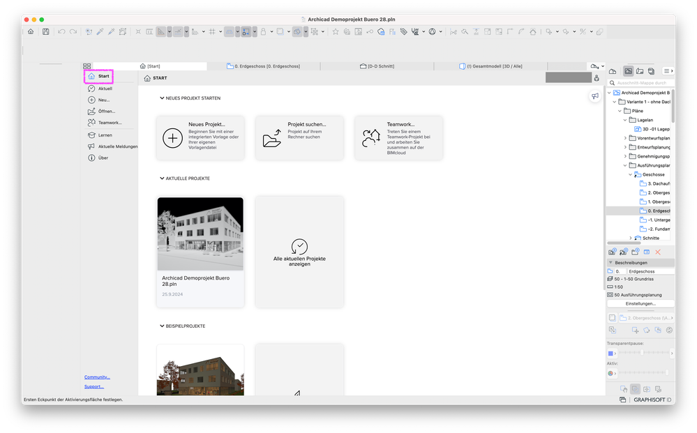

  • Aus dem Start-Dialog kann ein neues Projekt oder ein bereits bearbeitetes Projekt unter Aktuelle Projekte geöffnet werden.
  • Darunter können Beispielprojekte heruntergeladen und anschließend direkt aus dem Startfenster geöffnet werden. Die Beispielprojekte zeigen einen exemplarischen Projektaufbau, sowie neue Funktionen und eignen sich besonders gut für neue und neugierige Benutzer:Innen, um diese zu erkundigen und daraus zu lernen.

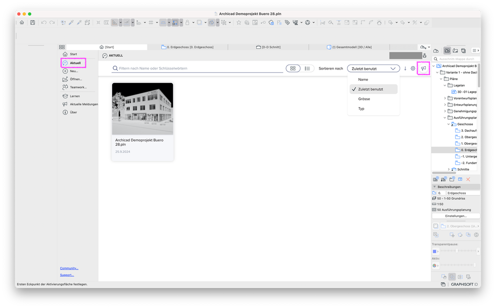

  • In der oberen linken Ecke werden über das Öffnen des Tabs Aktuell alle bereits geöffneten Projekte gesucht und gefiltert werden.

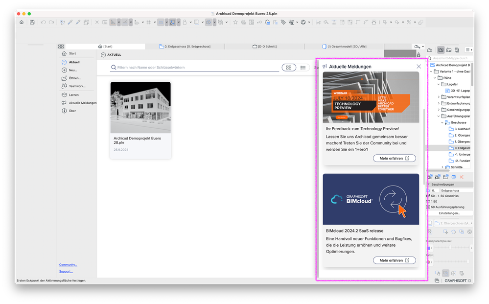

  • In der oberen rechten Ecke werden über Aktuelle Meldungen alle wichtigen und neuen Nachrichten zu GRAPHISOFT und GRAPHISOFT-Produkten angezeigt werden.

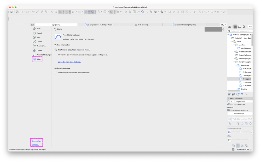

  • Im Reiter Über wird der aktuelle Lizenzstatus, Benachrichtigungen über Updates, sowie die installierte Archicad-Version und Update-Nummer angezeigt.
  • In der unteren linken Ecke sind sowohl die GRAPHISOFT Community als auch die GRAPHISOFT Support Webseite für einen schnellen Zugriff verlinkt - somit ist es einfach, Hilfe zu erhalten und sich mit anderen Benutzer:Innen auszutauschen und zusammenzuarbeiten.
