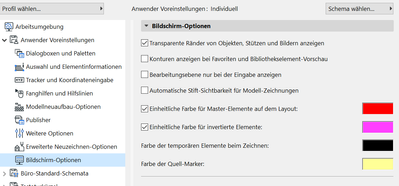

Aber wenn im Layout der Plankopf rot ist, liegt er wahrscheinlich auf dem Masterlayout. Das kannst du direkt im Layout mit Rechtsklick "Zugewiesenes Masterlayout öffnen" öffnen und dort wahrscheinlich auch den Plankopf und den Text "Vorlage" bearbeiten.
Möglich ist auch, dass der Plankopf nicht auf dem Masterlayout gezeichnet wurde, sondern in einem Ausschnitt und als Zeichnung auf dem Masterlayout oder dem Layout abgelegt ist. Dann öffnest du diesen Ausschnitt und kannst dort den Plankopf ändern.
Dass die Elemente vom Masterlayout auf dem Layout rot erscheinen, liegt an einer Einstellung in der Arbeitsumgebung. Dies ist aber nur eine Bildschirmdarstellung und hat keinen Einfliuss auf das Drucken oder Speichern des Plans.
