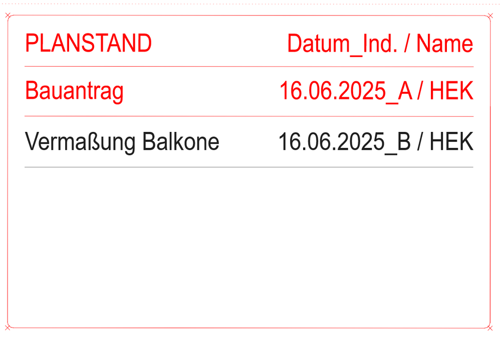

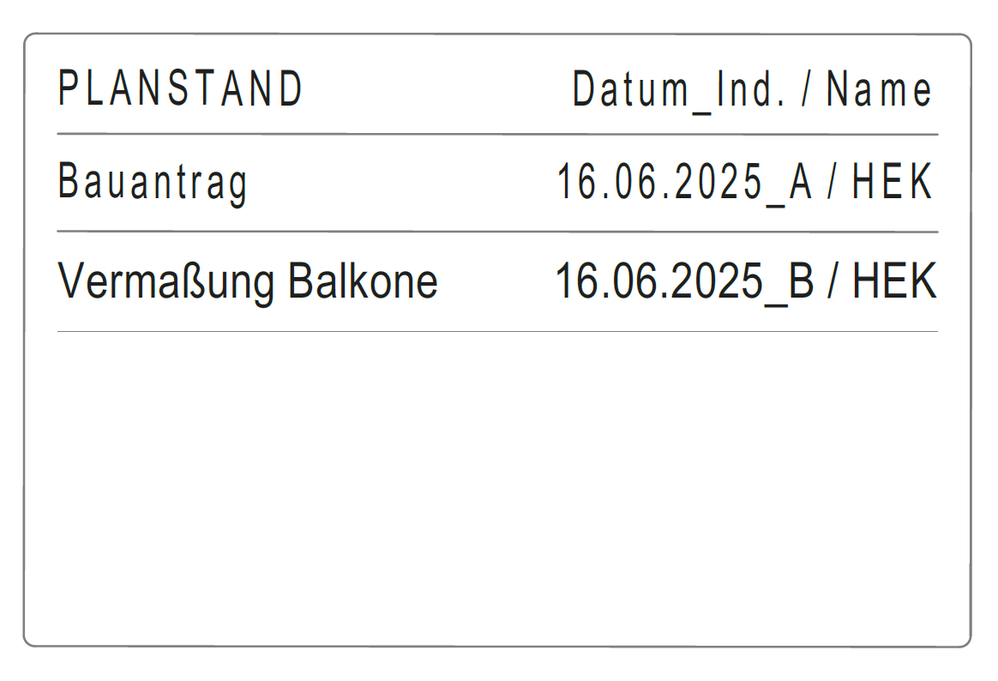

Hallo,
ich habe folgendes Problem: Mein Masterlayout in Archicad besteht aus mehreren Textbausteinen, die am Bildschirm korrekt dargestellt werden. Sobald ich das Layout jedoch als PDF exportiere, verändert sich die Darstellung, insbesondere bei den Texten, die als Textbausteine eingefügt wurden.
Interessanterweise bleiben Texte, die direkt im Layout eingefügt sind (also nicht als Bausteine), im PDF genauso wie am Bildschirm erhalten.
Könnte mir bitte jemand weiterhelfen? Ich vermute, dass ich beim Export oder in den Einstellungen etwas falsch gesetzt habe.
Vielen Dank im Voraus!

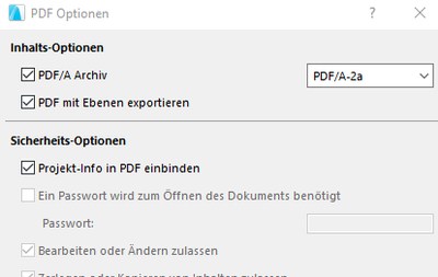

Probiere mal Folgendes:
  • Beim Erstellen der PDF in den PDF-Optionen die Option PDF/A aktivieren.
Dann werden die Schriftarten im PDF mit eingebettet, und das Problem sollte behoben sein.

HEK
vielen Dank, jedoch besteht das Problem immer noch.

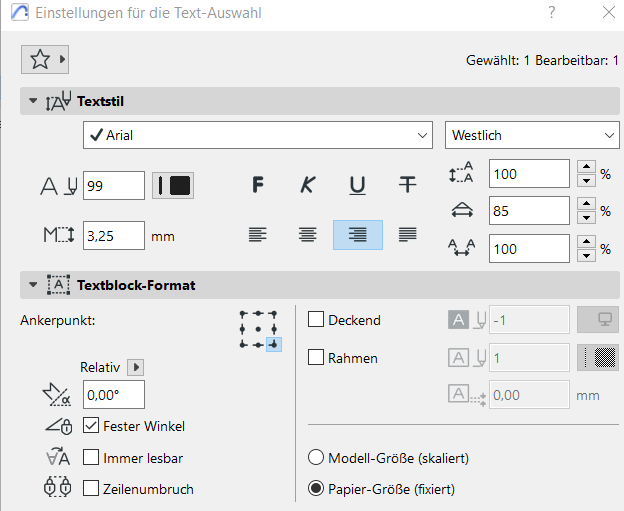

Stefan L_
Rockstar
Ich habe da eine Abhängigkeit mit der eingekringelten Einstellung in Verdacht.
Die Zeichen werden gestaucht, der Zeichenabstand aber nicht.

HEK
Ich muss mich korrigieren:
Bisher habe ich es immer über „Sichern als“ erstellt.
Jetzt habe ich es testweise mal über „Drucken“ gemacht und überraschenderweise ist die Schrift genau so herausgekommen, wie ich es möchte.
Woran liegt das? Warum klappt es über den Drucken, jedoch nicht über sichern als?
