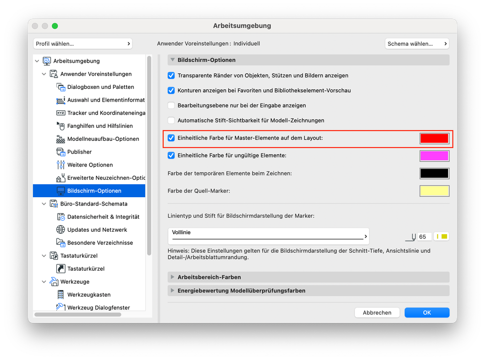

Alle Master-Elemente werden im Layout einfarbig dargestellt. Dies ist eine Bildschirmoption und dient zur Unterscheidung zwischen den Master-Elementen und den Layout-Elementen. Deshalb ist es so auch in der Standard-Arbeitsumgebung eingestellt.
Um die Master-Elemente in ihren Originalfarben anzuzeigen, stellen Sie dies in der Arbeitsumgebung ein:
    • unter Optionen > Arbeitsumgebung > Bildschirm-Optionen
    • Deaktivieren Sie Einheitliche Farbe für Master-Elemente auf dem Layout.
    • Auch die Einheitliche Farbe kann per Klick auf das Farbfeld geändert werden.
