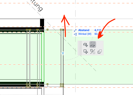

Jain, hier kann ich das Modul strecken, aber, wenn ich dann auf der gewünschten Höhe klicke, dann springt er zurück. 😉

Quite interesting, den Button habe ich bei einer Modulauswahl nicht in der Pet-Palette. Nur wenn ich den Eckpunkt einer Tür oder eines Fensters erwische, dann habe ich den auch. Ich denke aber, das ist den Programmieren nur durch die Lappen gegangen, dass der überhaupt erscheint.
Wenn du nicht so komplizierte Module hast, wäre es für dich vielleicht eine Option, ein Objekt draus zu basteln, dass du mit Parametern verändern kannst. Bei dem Thema bin ich aber raus, da gibt es hier andere Leute mit mehr Knowhow.
