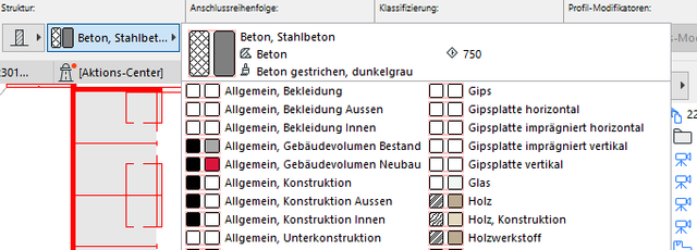

*** Priorität auch bei Baustoffauswahl anzeigen ****
Liebe AC-Entwickler,
es wäre hilfreich wenn man beim Auswählen der Baustoffe auch sehen würde welche Priorität diese haben.
Anbei ein Bild:
Ausserdem ist das Baustoff / Schraffur / Farbe / Textur / Prioriätensystem superkopliziert, man muss von einem zum anderen dann wieder zurück und von vorne. Kann man das zusammenfassen?

Also bei mir schaut's auch so aus wie bei shadow, also mit kompletter Information
du kannst die Baustoffe nach Prioritäten sortieren, indem du oben in die Spaltenüberschrift der Priorität klickst.

Hat es möglicherweise mit der Bildschirmauflösung zu tun? In AC25 bei mir ist die Zahl auch nur auf einem meiner zwei Bildschirm zu sehen:
3840 x 2160 Widescreen, Textgrösse 150%:
1920 x 1200, Textgrösse 100%:
Gruss, poeik
Vielen Dank für die Unterstützung 🙂 bei mir wird es weiterhin NICHT angezeigt. Auch bei anderer Auflösung. Ich denke es ist einfach ein BUG
GELÖST
Mit dem neuen Update funktioniert alles wie gewünscht 🙂
