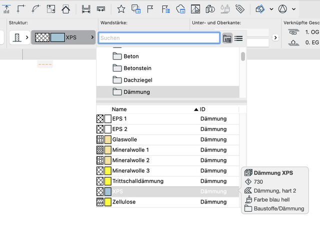

Liebe AC-Entwickler,
es wäre hilfreich wenn man beim Auswählen der Baustoffe auch sehen würde welche Priorität diese haben.
Anbei ein Bild:
Ausserdem ist das Baustoff / Schraffur / Farbe / Textur / Prioriätensystem superkopliziert, man muss von einem zum anderen dann wieder zurück und von vorne. Kann man das zusammenfassen?

Dein Screenshot ist AC26, oder?
'Ulkig' - in den Versionen davor wird die Priorität angezeigt...
Stefan
Stefan - AC ...-29GER, WIN11

Mit AC26 sieht man das eigentlich rechts neben dem Baustoff. Das hier ist build 4022.
Ole
Hm, hier ist nichts zu sehen (26.0.0 v1 GER (4032) Apple Silicon):

Schau mal unter "Hilfe" ob da "Hilfetexte einblenden" aktiviert ist.
AC4.5-AC29 AUT, GER, INT www.a-null.com
Ole
Super, das war es!

Die Prios werden in AC 26 trotzdem nicht nagezeihgt - bitte beheben...
runxel
Doch, klar, werden sie?
Hast du ein anderes Archicad, Clemens?
So sieht es in AC 26 aus:
Keine Prioritäten mehr... Schön wäre auch wenn man in der Baustoffauswahl nach Prios sortieren könnte...
