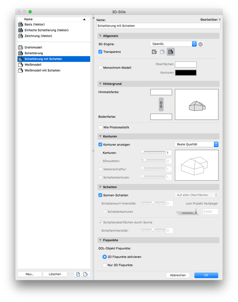

  • Im 3D-Fenster können Sie beim Arbeiten den Schatten darstellen lassen.
  • Standardmäßig ist der Schatten ausgeschaltet.
  • Der Schattenwurf orientiert sich an der Projektlage, Datum und Nordausrichtung des Projekts.

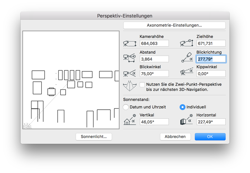

  • Sie können aber auch jederzeit in den 3D-Einstellungen einen eigenen Sonnenstand einstellen.
Den Schatten stellen Sie in den 3D-Stilen für die jeweilige Engine ein.

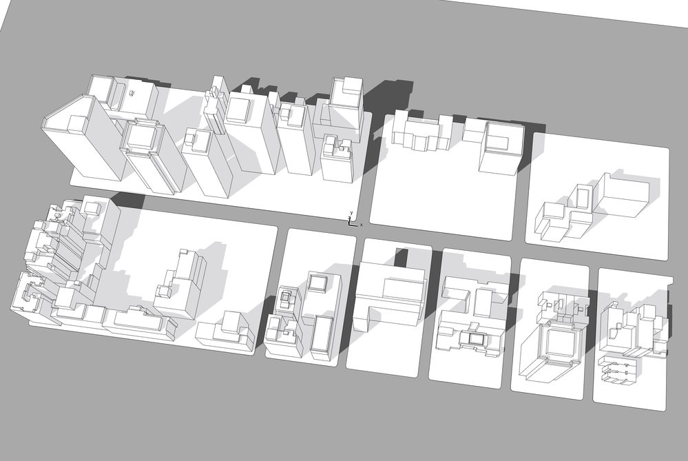

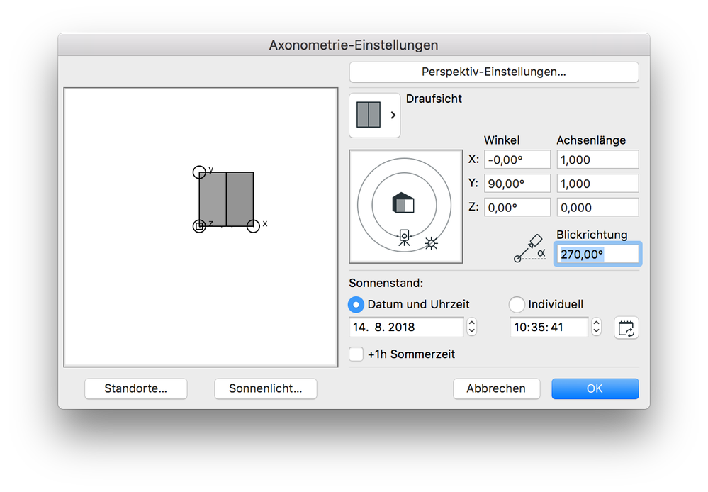

  • Um einen Schatten zu kopieren, müssen Sie das 3D-Fenster auf eine Axonometrie von oben einstellen.
  • Die Blickrichtung stellen Sie auf 270°

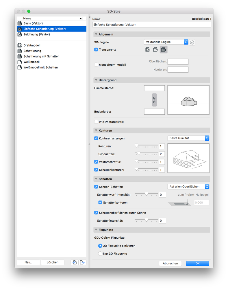

  • Wählen Sie zur Darstellung die Vekorielle Engine und schalten Sie den Sonnen-Schatten ein
  • Archicad zeigt eine Axonometrie von oben mit Schatten

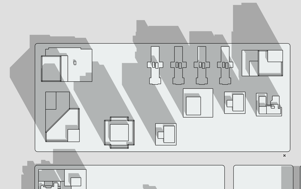

  • Ziehen Sie einen Markierungsrahmen um den kompletten Bereich
  • Drücken Sie Strg+C (Win) bzw cmd+C

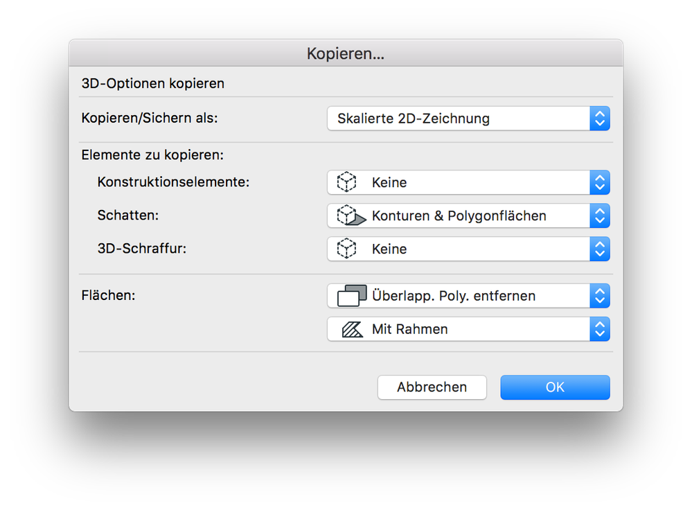

  • Stellen Sie in dem Dialog die zu kopierenden Elemente ein
    • Schatten: Konturen & Polygonflächen

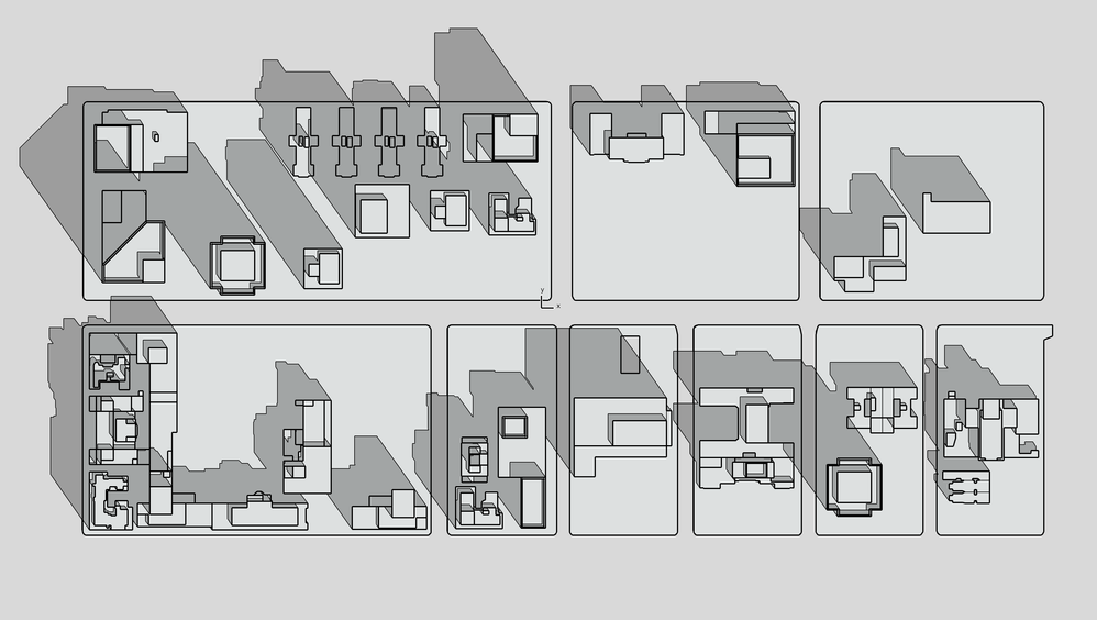

  • Gehen Sie in den Grundriss und fügen Sie den Schatten ein (Strg+V bzw. cmd+V)
  • Die Schraffuren liegen auf der Archicad-Ebene.
  • Ändern Sie die Ebene und ggf. die Einstellungen der Schatten-Schraffuren
[icon name="plus-square" class="" unprefixed_class=""] Vorteil bei dieser Variante: Der Schatten liegt im Grundriss.
[icon name="minus-square" class="" unprefixed_class=""] Nachteil bei dieser Variante: Bei Änderungen der Kubatur, müssen Sie die Aktion erneut durchführen.

  • Öffnen Sie im 3D-Fenster eine Axonometrie von oben, wie in der Variante 1

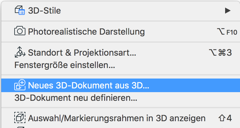

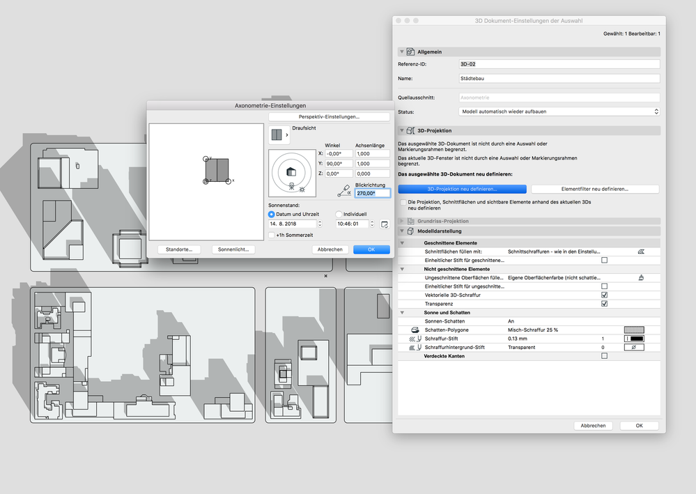

  • Erstellen Sie per Rechtsklick im 3D-Fenster ein neues 3D-Dokument
  • Sofern nicht schon eingestellt, aktivieren Sie den Sonnen-Schatten und stellen ihn passend ein
  • Das 3D-Dokument speichert die Sonnen-Einstellungen bei der Erstellung
  • Um die Sonnen-Einstellungen zu ändern, klicken Sie in den 3D-Dokument-Einstellungen auf 3D-Projektion neu definieren und ändern die Winkel, etc.
  • Wenn Sie mehrere Schattenstudien erzeigen möchten, erstellen Sie dafür mehrere 3D-Dokumente
