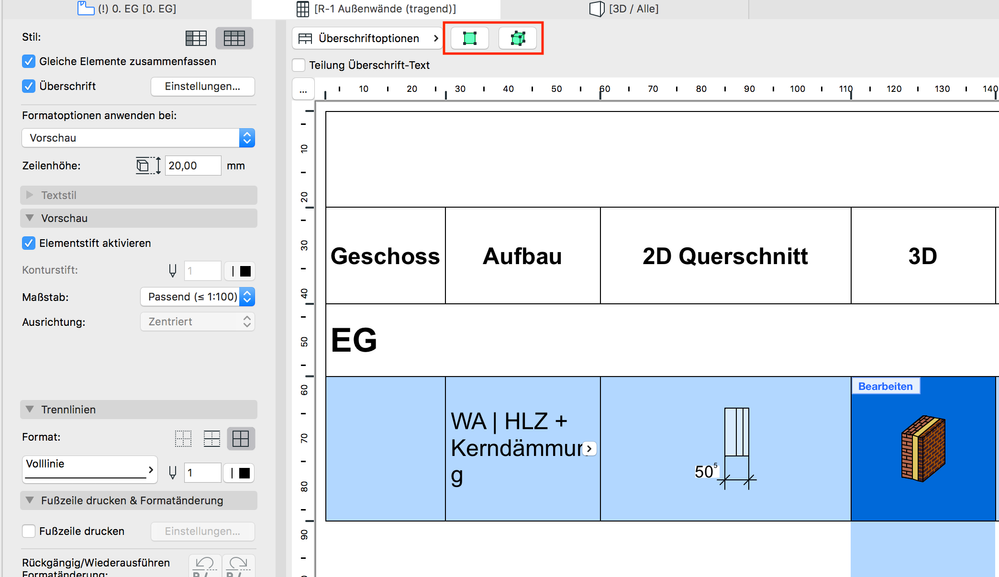

Wenn Sie mit der Interaktiven Auswertung eine Liste erstellen, haben Sie die Möglichkeit, die aufgelisteten Elemente direkt im Grundriss oder 3D anzeigen zu lassen.
Dazu aktivieren Sie das gewünschte Element in der Liste und klicken auf einen der beiden Knöpfe...
  • Der erste Knopf zeigt die Elemente im Grundriss an
  • Der zweite Knopf öffnet das 3D Fenster und aktiviert die Elemente
Die Screenshots wurden in Archicad Version 22 erstellt
