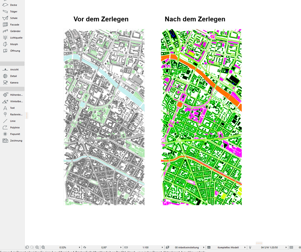

ich hab seit längerem ein Problem mit dem zerlegen eines Lageplans in DWG Format. Und zwar ändern sich die Schraffuren nach dem zerlegen (siehe Bild). Weiß jmd, woran das liegt und wie man das beheben kann?

So sieht das eigentlich fast immer aus, wenn man DWG's zerlegt. Die ursprünglichen Stiftfarben, die in der DWG verwendet waren, werden beim Zerlegen durch das gerade gewählte Stiftset neu überschrieben. Auch die Strichstärken ändern sich entsprechend.

ohh ja, dass hätte ich mir denken können. Danke ^^
