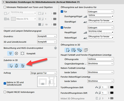

Hallo. Weiß jemand, wie ich bei Archicad 26 im 3D Darstellungsmodus z.B. Türgriffe darstellen kann? Habe schon einiges versucht aber leider immer ohne Erfolg.

Schau mal in der Modelldarstellung (Menü Dokumentation) nach:

Ja, das war es. Dankeschön!
