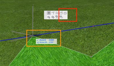

Andreas81ch
Hallo zusammen,
Habt ihr dieses Problem auch im 3D mit der Freifläche? Kann man dies im 3D nicht ändern, oder muss man immer im Grundriss (2D Ansicht) die Höhe in der z-Achse anpassen (Beispiel unten ArchiCAD 27)?
Bei Höhe 0 Fangpunkt Z-Achse nicht auswählbar im 3D

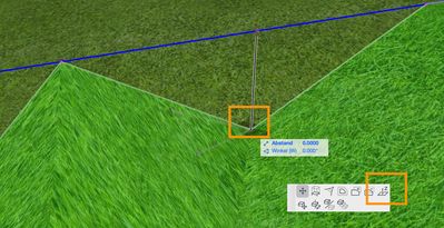

Ein Punkt tiefer oder höher als 0.00 ist auswählbar:
