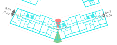

Servus Forum,
wie macht Ihr eine Straßenabwicklung, bzw. einen Schnitt entlang einer Kurve (gekrümmte Linie)?
Der folgende Fall soll gelöst werden und ich glaube nicht daran, hier gefühlt 6 Ansichten aneinander setzen zu müssen, weil ich gerade (Schnitt)Linien-Segmente aufreihen muss, um die Kurve nachzubilden. Wie ist das wenn durch die Mittelachse einer Rampe geschnitten werden muss >> Programmwechsel?
Gibt es da hoffentlich eine smarte Lösung in Archicad, die ich momentan nur nicht sehe?

Servus,
Für eine gebogene Schnittdarstellung fällt mir im Archicad nur der Trick mit dem Markierungsrahmen ein. Die Anleitung findest Du hier:
https://community.graphisoft.com/t5/Visualisierung/Gerundeter-3D-Schnitt/ta-p/392232
Was das Thema Abwicklung angeht...da ist Archicad raus. Rhino kann das bewerkstelligen. Bei einachsiger Krümmung genau. Bei zweiachsiger Krümmung wird es kompliziert.
AC16 - AC29, Rhino 5-8. Alienware WIN 11
Frank Beister
Für AC sind Schnitte/Ansichten letztlich gleich. Entlang der Schnittlinie wird geschnitten, in eine Richtung "geschaut" und parallel projiziert, was da bis zum Sichtende erscheint. Bei geknickten oder gebogenen Schnittlinien ist AC deswegen raus, weil an den Übergängen der Schnittlinie nicht klar ist, was gezeigt werden soll. Bei stumpfem Winkel wird etwas ausgeblendet, bei spitzem überlappen sich die Ansichtsbereiche. Lediglich bei Schnitten mit einer Schnitttiefe von 0, tauchte das Problem nicht auf.
Ja, das geht nur durch Stückeln von Teilansichten, aber auch nur so kannst du steuern, was du darstellen willst.

Da hast Du vollkommen recht. Ich beschränke mich hier auch nur auf die Darstellung im 3D Fenster sowie daraus generierte 3D Dokumente.
Um auf das Beispiel Straßenprofil zurück zu kommen. Um das Schnittprofil im 2D mit seinen „wahren Längen“ darstellen zu können, kann ich im Rhino mir die Schnittoberfläche isolieren und in eine Ebene abwickeln .
Wenn allerdings Abwicklungen von Bauteilen für ein Projekt gewünscht sind wie z,B.gebogeneTreppenwangen aus Stahl oder Kantteile, dann benötigt man eh eine Software, welche die physikalischen Eigenschaften des Werkstoffs wie die Stahlsorte oder Blechstärke (Stichwort „neutrale Faser“) berücksichtigt. So etwas sollte man dann den Fachleuten überlassen und nur das gewünschte Ergebnis dokumentieren.

bmatt
Herzlichen Danke euch allen, für die bisherige „Anteilnahme“ am Thema.
@Hmooslechner für den coolen Ansatz der Straßen- auch hier wiederholtes Lob für deine unzähligen Tools und Ansätze.
Einerseits ist es wie @Frank Beister sagt, ansich nicht die Antwort auf meine Frage, da es mir (und vielleicht allen anderen die das Thema Abwicklung der Straßansichten zu bearbeiten haben) tatsächlich um die Ansichten der Gebäude projiziert entlang einer beliebigen Kurve geht. Das Straßenprofil von Heimo ist sicher ein löblicher Ansatz, aber löst eher die (Teil-) Frage nach dem Schnitt durch eine Fahrbahnrampe.
Ich kann definitiv keinen Ansatz finden, in Archicad die Schnittlinie als Spline zu setzen und daraus die tatsächliche 2D-Schniit-Ansicht (Frank sagt das ja sehr richtig, dass Schnitt und Ansicht technisch im Grunde gleich angesetzt sind) projizieren zu lassen.
War in einem CAD-Tool der Nemetschek AG lange bestimmten Lizenzen exklusiv gegönnt. Aber selbst da hatte man (müsste forschen) um 2019 herum ein Einsehen, dass diese Funktion allen zur Verfügung gestellt werden muss. Und die heißt auch heute noch sinngebend „Schnitt entlang beliebiger Kurve“.
Mei, Archicad, was soll ich sagen? Es ist wie so oft. Du machst echt vieles sehr angenehm und gut, um all das dann kurz darauf mit dem Ar…h wieder einzureißen. So ist es immer wieder, wieder und wieder.
Thread kann geschlossen werden. Hier ist mit Bordmitteln (mal wieder) nichts zu machen.
Dann muss das eben wer anders lösen. Ich geb dem Auftraggeber Bescheid, unsere High-End BIM-Lösung kann keine Straßenabwicklung. Vielleicht kann’s der Vermesser kurz darstellen. Oder ich geb´s nach Allplan rüber. 👋🏽
Archicad 29 Collaborate GER | MacOS 26 Tahoe
Hmooslechner
Das Thema ist aber grundsätzlich viel zu interessant, als daß man es schließen sollte.
Geometrisch ist so eine "Ansicht" von Gebäuden in verschiedenen Abständen entlang eines gekrümmten Polygones aber gar nicht so einfach umzusetzen und ich bezweifle, daß es andere Tools richtig hinbekommen.
