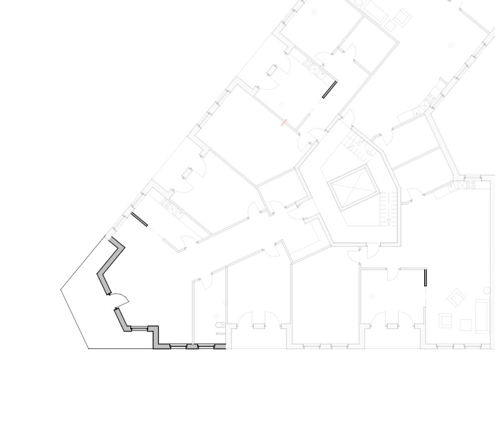

Wände und Linien nach kopieren grau
Balunight
Hallo, ich bin jetzt schon eine ganze Weile am feststecken. Leider haben sich nach dem Kopieren von einer anderen Datei, manche Wände grau Transparent verfärbt. Eigenschaften übergeben von den "normalen" Wänden funktioniert leider nicht. Wenn ich allerdings die Wandparameter mit alt aufnehme und eine neue Wand damit ziehe, sieht diese vollkommen normal aus. Jemand eine Idee was da schiefgelaufen ist?

Hi Balunight, willkommen im Forum!
Das schaut mir sehr danach aus, als wenn du mit verschiedenen Design Optionen arbeitest und den Haken bei "Passive Elemente einfärben" drinne hast:
Bitte lege doch eine Signatur an, sodass wir wissen, mit welcher Archicadversion du arbeitest.
