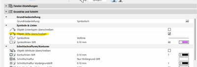

Linien um Fenster
 Um die Fenster herum sind seit heute irgendwelche dickeren Linien dargestellt? Was ist das? Linienstärke, Stiftset, Modelldarstellung hab ich alles schon gecheckt. Es wirkt auch so als ob sie nicht dazugehören sollen, weil sie nicht sauber dargestellt sind zbsp bei der Wand. Diese erscheinen auch nur bei Wänden die nicht 90° oder 180° vom Konstruktionsraster gezeichnet sind.

Das kann so viel sein. Mein Tipp: es handelt sich um den Schichteinzug. Ich gehe davon aus, dass es sich um eine mehrschichtige Wand handelt, die mit GÜ ohne Schichttrennlinien dargestellt wird.

Sieht nach Schichteinzug / Anschlag bei den Fenstern aus... rumprobieren... mehr wüsste ich im Moment  nicht

Das ist definitv neu. Ich hatte das Problem noch nie und es muss am Fenster liegen, die Linien mitausgewählt werden, wenn ich das Fenster auswähle. Wenn ich das Fenster einfärbe zbsp wenn ich es auf Abbruch schalte mit dem Umbauschalter, färben sich diese Linien mit ein (siehe Screenshot). Es handelt sich nicht um eine mehrschichtige Wand,

Fensterbank/Sohlbank mit 0-Tiefe?
Mehr Infos, sonst fischen alle im Trüben.
... und im Übrigen bin ich der Meinung, dass Trockenbauwände einschichtig zu modellieren sind.

Werden womöglich alle Stifte des Fensters überschrieben?
