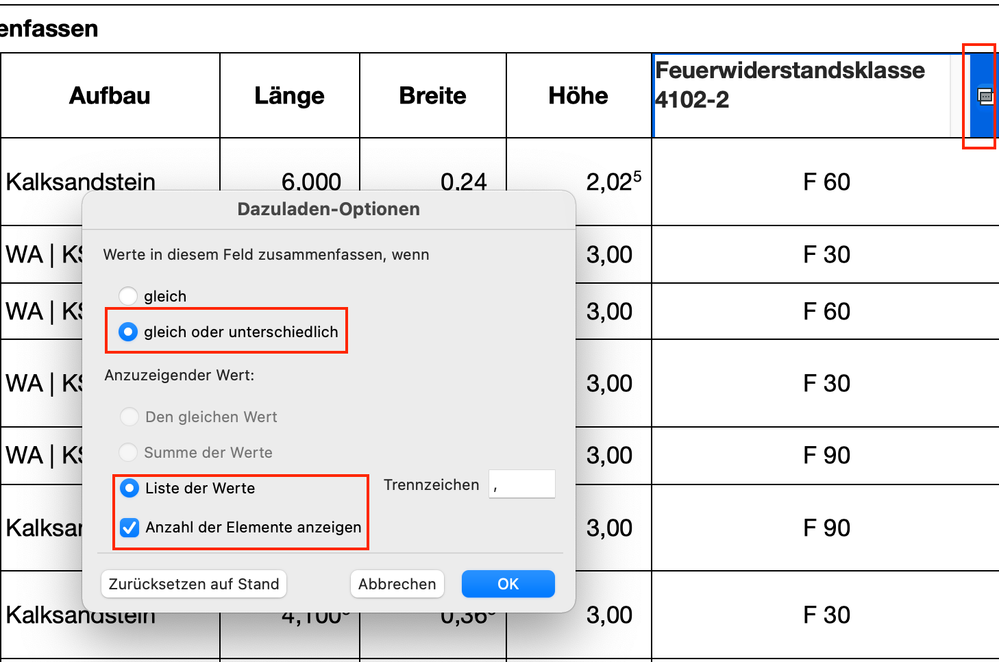

Durch die Option Gleiche Elemente zusammenfassen können Elemente mit gleichen Werten in der Interaktiven Auswertung zusammengefasst werden.
Seit Archicad 25 Build 4013 kann die Logik der Zusammenfassung der Werte definiert werden.
  • Rufen Sie eine Liste auf, in der Sie die Werte der Elemente zusammenführen möchten.
  • Aktivieren Sie die Checkbox Gleiche Elemente zusammenfassen.
Nun werden alle Elemente in der Liste, die den gleichen ausgewerteten Wert beinhalten, zusammengefasst.
In dieser Liste sollen alle Elemente mit gleichen Werten, außer der Spalte Feuerwiderstandsklasse, zusammengefasst werden.
Die Werte in der Spalte Feuerwiderstandsklasse, sollen in einem Feld nebeneinander aufgelistet werden.
  • Hierfür wird die Einstellung gleich oder unterschiedlich unter Werte in diesem Feld zusammenfassen, wenn aktiviert.
  • Unter Anzuzeigender Wert: wird nun die Option Liste der Werte ausgewählt und als Trennzeichen ein Komma festgelegt.
  • Ist die Option Anzahl der Elemente anzeigen aktiviert, wird hinter jedem Wert die Anzahl der zugehörigen Elemente angegeben.
Hinweis: Beachten Sie die Einstellungen aller Spalten, da die Einstellungen von anderen Spalten es auch verhindern können, dass Werte zusammengefasst werden.
