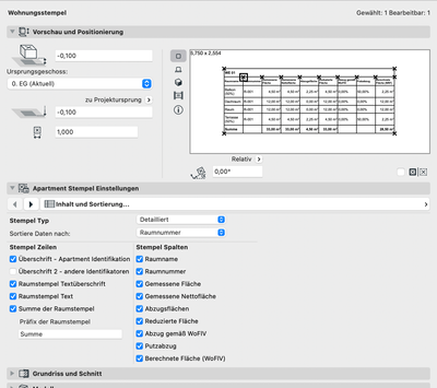

unsere Bauherren wünschen meist in den Plänen die Darstellung der Wohnflächen der einzelnen Wohnungen jeweils mit Balkon und ohne Balkon.
Bisher sind wir da mit dem Wohnungsstempel nicht weit gekommen, weil der zu unflexibel ist und auf selbst erstellte Eigenschaften nicht zugreifen kann. Wir sind deshalb dazu übergangen für jede Wohnung eine kleine Auswertung zu machen und als Ausschnitt auf dem Grundriss-Layout zu platzieren. Bei mehreren hundert Wohnungen dauert das natürlich eine Weile und im Navigator haben wir entsprechend viele Auswertungen gelistet. Blöd ist auch, dass wenn sich der Wohnungsmix ändert, wir die Ausschnitte auch anpassen müssen.
Daher überlegen wir ob man den Wohnungsstempel so umprogrammieren könnte, dass er auf selbst erstellte Eigenschaften zugreift.
Hat schonmal jemand in diese Richtung experimentiert und kann Tipps geben?

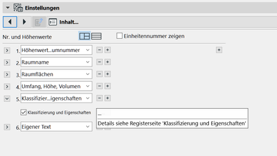

Der Wohnungsstempel kann das. Du musst beim Stempelinhalt die Zeile "Klassifizierung und Eigenschaften" hinzufügen und dann im zugehörigen Tab den Haken setzen und auswählen welche Parameter Du haben willst.

@torben_wadlinger: Übersehe ich etwas oder gibts den Haken bei mir nicht? Wir verwenden die deutsche Bibliothek... wüsste nicht wo ich da auf die Eigenschaften zugreifen kann. Vom Raumstempel kenn ich diese Möglichkeit, aber eben beim Wohnungsstempel vermisse ich sie...

Sorry, im Wohnungsstempel gibt es das natürlich nicht. Ich verwende den Wohnungsstempel eher selten, daher hab ich das mit dem Raumstempel verwechselt (schäm).
