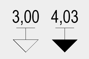

ich suche eine Möglichkeit, die lichte Raumhöhe unter abgehängten Decken intelligent auszulesen. So, dass in meinem Grundriss bspw. steht "RH i.L. 2,53m".
Die Krux ist nun die, dass es beispielsweise einen langen Flur gibt (ein durchgehender Raumstempel), der von verschieden hohen verkofferten Kanälen gequert wird. Wie kann ich die lichte Raumhöhe zwischen OK FFB (Geschosseinstellungen gehen jedoch von roh bis roh - nicht fertig zu fertig) und UK Abhangdecke auslesen?
Ich finde nur Etiketten, die entweder vom Raumstempel die Raumhöhe auslesen (was in einigen Teilen eben nicht stimmt) oder die relative plus/minus Unterkante der Abhangdecke angeben, aber nicht die lichte Höhe.
Oder muss ich mit dummen Texten arbeiten und immer daran denken, bei Änderungen der Abhangdecken auch die dummen Texte anzupassen?

Erstelle Dir eine Eigenschaft pro Geschoss, da ja in jedem Geschoss die FBH unterschiedlich sein kann!
"_Höhe FBA - DG"
Weise diese Eigenschaft Decken zu!
Ja, ist nicht perfekt, da Du jeder AHD die korrekte FBA-Höhe zuweisen musst, aber woher sonst soll es AC wissen?
Da sich die Gesamtdicke des FBA seltener im Projekt ändert als die UK der AHD ist das vertretbar.
(Man denke nur an die Umplaung der Treppen und Aufzüge.)
Dann für die AHD eine weitere, aber diesmal berechnende Eigenschaft
"_lichteHöhe AHD-DG" als Formel, zum jeweiligen Geschoss, erstellen.
Copy&Paste das Folgende!
{Property:Allgemeine Parameter/Unterkante zu Ursprungsgeschoss} - {Property:_Höhe FBA - DG}
Beiden Eigenschaften vom Daten-Typ "Länge"
Klappt bei mir sehr gut und die Dicke des FBA für 1001 AHDs (mit 1001 unterschiedlichen UK Höhen) zu ändern dauert pro Geschoss < 30 Sek.
Über Schnellauswahl.
Der selbe Zinnober bei dummem Text und unterschiedlichen Werten - ...
Gruß Mario

Eigentlich ist das ein Fall für ein selbstgebasteltes GDL-Etikett. Unseres ist ein echter Methusalem; Linien im 2D-Symbol auf Fragment 1, irgendwann ergänzt um mehrschichtige Bauteile, und Beton-Erkennung (Rohbau? Ausbau?)... Spaghetticode 🙂
Die Schlüsselzeile darin:
GLOB_HSTORY_ELEV + SLAB_ELEVATION_BOTTOM - GLOB_CSTORY_ELEV - bezug
Also 'Höhenkote Ursprungsgeschoss des Elements' plus 'Höhe UK etikettierte Decke' minus 'Höhenkote des aktuellen Geschosses über 0,00' minus 'bezug'.
Letzteres ist ein Parameter, den man im Etikett einträgt, der würde hier mit der Dicke des Bodenaufbaus befüllt werden.
Damit kann man dann - gleichbleibende OKFF vorausgesetzt - im ganzen Geschoss die AHDs etikettieren.
