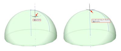

Das Arbeiten mit der Pet-Palette ermöglicht ein schnelles Arbeiten ohne Menüs und Tastaturkürzel. Je nach dem wo sie auf das Element klicken, enthält die Pet-Palette verschiedene Befehlsoptionen.
Wo finde ich diesen Befehl?Wenn Sie auf ein aktiviertes Bauteil klicken öffnet sich die Pet-Palette automatisch
Klicken Sie außerhalb der Referenzlinie oder Mittig auf das Element, enthält die Pet-Palette zumeist nur die vier Befehle Bewegen und Drehen sowie Spiegeln und Multiplizieren.
Klicken Sie jedoch auf die Referenzlinie des Elementes, so enthält die Pet-Palette wesentlich mehr Befehle, mit denen Sie auch das Element selbst verändern können.
Das gilt neben dem Grundriss auch für das 3D Fenster.
