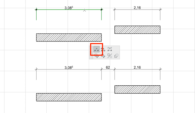

In Archicad kann man einzelne Maßketten miteinander verbinden.
Aktivieren Sie eine Maßkette und klicken Sie mit gehaltener CMD Taste (MAC) oder STRG Taste (WIN) auf die zu verbindenden Maßkette.
Eine weitere Möglichkeit ist das Aufrufen der entsprechenden Funktion auf der Petpalette. Damit können Sie ebenfalls Maßketten miteinander verbinden.
