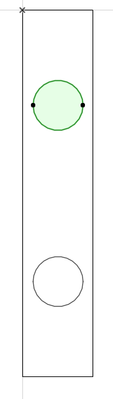

Als nächstes erstellen wir die Schließeinheit:
Zeichnen Sie dazu mit dem Kreiswerkzeug einen Kreis, der die Größe des kreisförmigen Schlosses darstellt.
Öffnen Sie die Deckeneinstellungen und erhöhen Sie die Dicke, so dass sie der Dicke des Schlosses entspricht. Halten Sie dann die
die Leertaste gedrückt, um den Zauberstab zu aktivieren, und klicken Sie auf den Rand des Kreises.

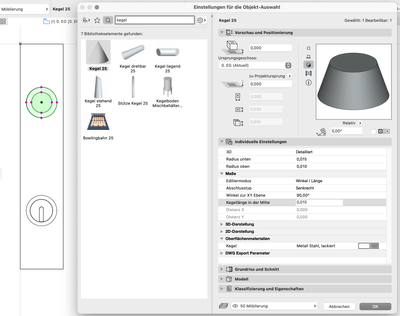

Um die Grundfläche des Griffs zu zeichnen, die sich zu einem kleineren Kreis verjüngt, verwenden Sie z.B. das Bibliothekselement "Kegel" aus der Standard Archicad Bibliothek.
Legen Sie die entsprechenden Werte für den Grundkörper fest:
  • Wert für den Radius des unteren Teils, der direkt auf der Platte sitzt.
  • Wert für den Radius des oberen Kegelteils
  • Höhe des Kegelobjekts
Platzieren Sie das Kegelobjekt im Grundriss auf die bereits erstellte Rosette.

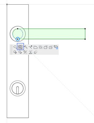

Der letzte Schritt ist die Modellierung des Türgriffs. Hierfür werden wir wieder das Deckenwerkzeug verwenden.
Öffnen Sie das Deckenwerkzeug und geben Sie für die Deckenstärke und für die Höhe die entsprechenden Werte ein.
Zeichnen Sie den Türgriff wie abgebildet.
Um die Enden des Griffs zu formen, klicken Sie auf die Kante der Decke und wählen Sie den Befehl "Kante abrunden" aus der PetPalette aus, um eine entsprechende Rundung des Griffs am Ansatz festzulegen.

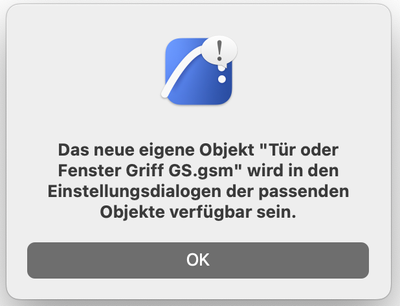

Der letzte Schritt ist das Speichern des erstellten Türgriffs als "eigenen Türgriff".
Markieren Sie dazu alle erstellten Elemente im Grundriss und wählen Sie im Archicad Menü den Befehl
Ablage > Bibliotheken und Objekte > Auswahl sichern als... >"Tür oder Fenster Griff..." aus.
Geben Sie im Dialog "Fenster oder Türgriff sichern" einen Namen ein und speichern Sie das Objekt in der eingebetteten Bibliothek oder einer externen Bibliothek.
Bestätigen Sie den erscheinenden Dialog mit "OK".
