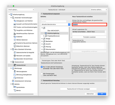

Das Erstellen oder Bearbeiten der Shortcuts können Sie unter Tastaturkürzel anpassen vornehmen:
    • Unter Befehle finden Sie alles, wofür sich Shortcuts zuweisen lassen.
    • Über das Suchen-Feld (seit Archicad 23) finden Sie die gewünschte Funktion schnell und einfach, ohne sich durch die Menüstruktur klicken zu müssen.
    • Unten finden Sie auch eine Kurzbeschreibung zum ausgewählten Menüpunkt.
    • Die Zuweisung eines neuen Tastaturbefehls nehmen Sie Rechts der Menüstruktur vor.
    • Die gewünschte Tastenkombination wird im oberen Feld festgelegt. Es kann sich auch um Tastendruck-Kombinationen handeln.
    • Sollte ein Tastatur-Kürzel bereits verwendet sein, erscheint eine Meldung im mittleren Feld Aktuell zugewiesen für:.
    • Auch die zum Befehl gehörige Aktion wird angezeigt (im Beispiel: Vertikal verschieben).
    • Um die Meldung zu ignorieren und den Shortcut neu zu verwenden klicken Sie auf Trotzdem zuweisen.
    • Wenn eine Funktion bereits ein Tastaturkrüzel hat, wird auch dies angezeigt.
    • Bitte beachten Sie, dass es ein paar Shortcuts gibt, die sich nicht bearbeiten lassen.
