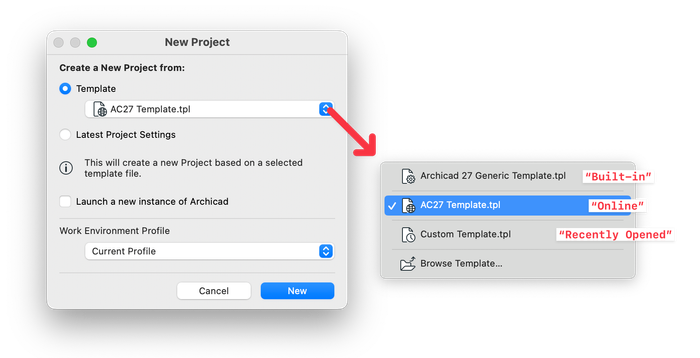

Na caixa de diálogo Novo Projeto, você pode escolher entre dois tipos de templates da Graphisoft em Novo > Novo > Template:
  1. O template integrado está marcado com um ícone de engrenagem. Esse é o template padrão instalado com o Archicad.
  2. O novo template online está marcado com um ícone de globo. Esse template é baixado de um repositório on-line, garantindo que você sempre tenha acesso à versão localizada mais atualizada.
    • Quando o Archicad está online, esses templates online aparecem automaticamente na caixa de diálogo Novo Projeto e são selecionados por padrão. Quando baixados, eles são armazenados localmente para uso offline, mas as atualizações só ocorrerão quando o Archicad se reconectar à internet;
    • Uma das principais vantagens dos templates online é que a Graphisoft pode atualizar e melhorar os templates independentemente do ciclo de liberação do Archicad, garantindo que você trabalhe com os padrões mais recentes.
