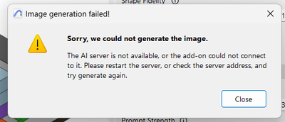

Instalei o AI visualizer conforme o manual de instalação da graphisoft, mas não consigo gerar imagens. Sempre aparece esta mensagem.

Olá, @Jose Thomas
Obrigada por trazer a sua dúvida para a Graphisoft Community!
A Graphisoft lançou o Archicad 28, trazendo uma mudança significativa na acessibilidade do AI Visualizer. Agora ele está baseado em nuvem, eliminando os problemas de instalação e minimizando as demandas de hardware. Essa nova versão estará disponível para usuários com licença do Archicad Collaborate ou Educacional. Você poderia atualizar sua versão do Archicad e tentar utilizar o AI Visualizer novamente?
Além disso, publicamos um artigo que pode te ajudar a explorar todo o potencial dessa nova solução.
Você pode saber mais informações sobre os lançamentos da Graphisoft previstos para 2024 nesta postagem.
Espero ter ajudado!
