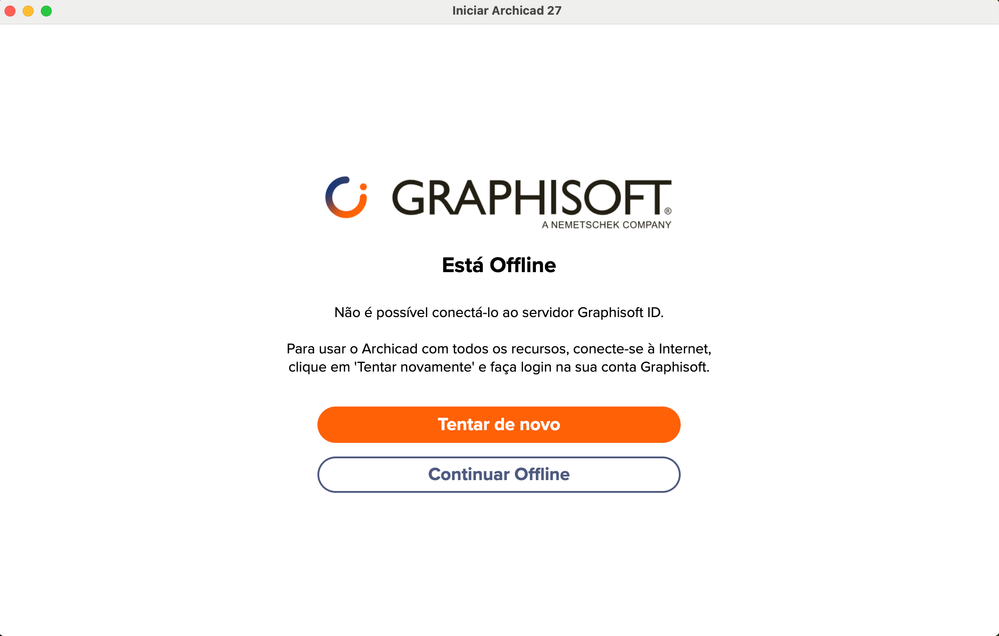

Boa tarde. Instalei a atualização do Archicad 27 e não consigo entrar na minha conta a partir do programa.
Antes usava a versão Archicad 26 e estava tudo ok. Depois da atualização deixei de conseguir entrar na minha conta.
Já desinstalei e voltei a instalar o programa mas não resolveu o problema.
Em anexo está a fotografia da mensagem que aparece quando tento iniciar sessão.
Trabalho em MacBook.
Gostava de saber como resolver o problema

Olá, @arq_marianacarvalho
Sinto muito pelo problema que está passando.
Como primeira tentativa para solucioná-lo, você poderia verificar se o seu Firewall está bloqueando essa comunicação? Para isso, clique em Apple > Ajustes do Sistema, depois, em "Rede" na barra lateral e clique em "Firewall". Verifique se ele está ativo e se em "Opções" existe algum bloqueio que está impedindo essa comunicação.
Nos comunica se essas informações te ajudaram a resolver o problema!

Boa noite Rita, estou com o mesmo problema!
Já verifiquei o que solicitou e não resolveu o problema. Antes estava até desabilidade a opção "Firewall".
Aguardo seu retorno, obrigado.

Olá @arq_marianacarvalho and @Leoo  ,
O arquivo "hosts" pode conter registros que impedem a autenticação do Graphisoft ID, especialmente se uma versão crackeada do Archicad já foi instalada na máquina. Edite o arquivo /etc/hosts, limpe seu cache e tente novamente. Você encontra facilmente guias de como limpar o arquivo "hosts" na Internet. Espero ter ajudado!

Também estou com o mesmo problema. No meu caso, eu preciso alternar o login entre a minha conta estudantil e a conta collaborate do escritório em que faço estágio Remoto. Desloguei da minha conta estudante e agora não consigo mais fazer um novo login, e aparece essa tela de que o servidor está desconectado.
Olá, @Joyce Santiago
Obrigada por trazer a sua dúvida para a Graphisoft Community!
Não é recomendado usar uma licença educacional e uma comercial no mesmo computador, pois se você acidentalmente converter um projeto desenvolvido com a licença comercial para a educacional, essa operação será irreversível. No entanto, entendo que em algumas situações isso é necessário. Para usar as duas licenças na mesma máquina, recomendo que você faça estas pequenas modificações.
É importante entender que essas licenças tem algumas diferenças. A licença educacional é baseada em chave e, para ativá-la, você precisa inserir um número de série. Já a licença comercial do Collaborate é baseada em nuvem, não é necessário inserir uma chave. Você pode obter mais informações sobre esses diferentes tipos de licença neste artigo.
Espero ter ajudado!
Rita Gurjão
Brazilian Portuguese Community Manager
Sim, deu certo. No caso, o problema de conexão estava sendo causado por um ajuste na rede.
