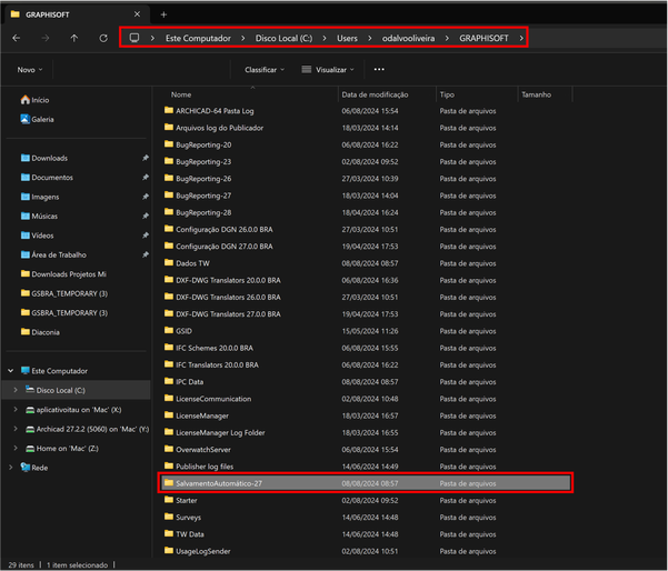

Se você estiver usando o Windows, siga estas orientações
1. Feche o Archicad;
2. Navegue até C:\Usuários<seu nome de usuário>\Graphisoft;
3. Localize e selecione todas as pastas que contêm "SalvamentoAutomático" no nome;
4. Copie ou mova essas pastas para um local temporário em seu computador para mantê-las seguras;
5. Inicie o Archicad novamente.

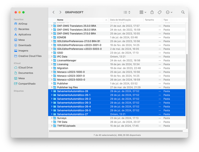

Se você estiver usando o macOS, siga estas orientações
2. Clique no ícone do Finder para ativá-lo;
3. Na parte superior da tela, clique no menu "Ir";
4. Mantenha pressionada a tecla "Option" no teclado para que a opção "Biblioteca" apareça no menu. Selecione "Biblioteca";
5. Navegue até a pasta Application Support > GRAPHISOFT;
6. Encontre e selecione todas as pastas que contêm "Salvamento Automático" no nome;
7. Copie ou mova essas pastas para um local temporário em seu computador para mantê-las seguras;
Captura de Tela 2024-08-09 às 17.45.42.pngCaptura de Tela 2024-08-09 às 17.45.42.png
8. Abra o Archicad novamente.
