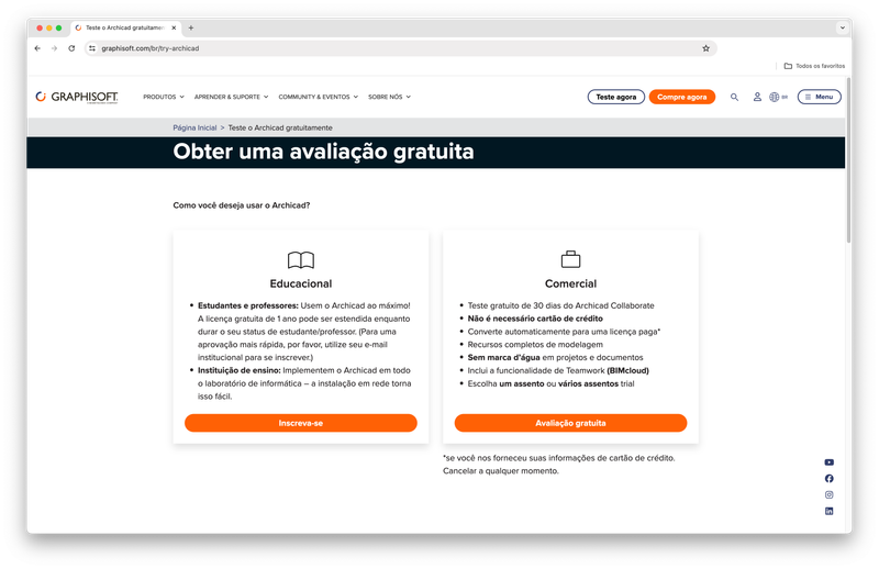

Use a avaliação gratuita para experimentar todas as funcionalidades do Archicad gratuitamente. Para solicitar uma avaliação gratuita acesse o site da Graphisoft. Ao acessar, detectamos automaticamente a sua localização atual, mas você também pode selecionar manualmente um país diferente, usando a lista no canto superior direito do nosso site.
Registre-se
1. Em Comercial clique em "Avaliação gratuita";
2. Adicione o "Archicad Collaborate Trial" ao carrinho;
3. Clique em "Exibir carrinho" e "Finalizar a compra";
4. Insira as informações da empresa. Não é obrigatório inserir os dados do cartão de crédito. Caso não queira inserir os dados, mantenha o item "I would like to add my payment details now" desativado;
5. Finalize a sua solicitação clicando em "Place Order".
