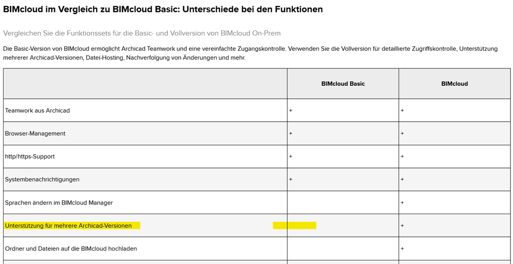

Ich möchte ein Teamwork-Projekt erstellen und habe mir dafür die BIMcloud Basic installiert. Da meine Studentenversion 26 Lizenz abgelaufen ist, habe ich mir parallel die Studentenversion Lizenz 28 runtergeladen und jetzt festgestellt, dass die BIMcloud Basic gerade nur kompatibel mit der Version 27 ist. Da ich die Lizenz für 28 bereits habe, verstehe ich nicht, wie ich wieder auf die Lizenz 27 downgraden kann, da dort ein zurückliegendes Ablaufdatum steht. Kann jemand helfen?

Verstehe das Problem nicht so ganz: Warum kannst du nicht die neueste BimCloud Version nutzen? Oder AC 27 installieren?
Und außerdem: Man kann jüngere Lizenzen auch für ältere Archicads verwenden – sie sind immer abwärtskompatibel (das sollte mW auch bei der Studentenversion der Fall sein).

Meines Verständnisses nach ist bei der BIMcloud Basic nur bei der Installation einzustellen, mit welcher ArchiCAD Version das kompatibel ist - die Basic Version kann nur eine ArchiCAD Version gleichzeitig unterstützen.
Also solltest du bereits die BIMcloud mit 27 installiert haben, müsstest du eine Neuinstallation mit 28 vornehmen.
Schau dir mal die Hilfe dazu nochmal an:
https://help.graphisoft.com/BC/GER/index.htm?rhcsh=1&rhnewwnd=0&rhmapid=#rhcsh=1&rhnewwnd=0&t=Topics...
Und hier ist noch der offizielle Download von Graphisoft:
https://graphisoft.com/de/downloads/bimcloud
