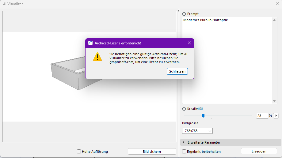

Ich habe gerade AC28 installiert und wollte den AI-Visualizer testen. Der behauptet aber ich hätte keine Lizenz:
"Sie benötigen eine gültige Archicad-Lizenz, um AI Visualizer zu verwenden. BItte besuchen Sie graphisoft.com, um eine Lizenz zu erwerben."
Im Licence Manager Tool ist alles in Ordnung. In ArchiCad heißt es auch ich sei angemeldet. Bei der ID steht mein Name. Auch sonst läuft alles ganz normal.
Ist das vielleicht noch ein BUG oder ist das nur bei mir so?

Bitte beachte: Archicad AI Visualizer in AC28 ist nur für Kunden mit einer Collaborate-Lizenz verfügbar. Ein Forward- bzw. Archicard-Vertrag reicht hier nicht aus. Mehr Informationen dazu: https://community.graphisoft.com/t5/Visualisierung/Verbesserte-Entwurfsplanung-mit-dem-integrierten-...

AI Visualizer ist ein Cloud-Service, den wir nur in einer Subscription anbieten. Das ist auch für uns eine Subscription mit Stable Diffusion.
Wie du von deinen Lizenzen auf Subscription wechseln kannst, erklärt die dein Vertriebspartner.
