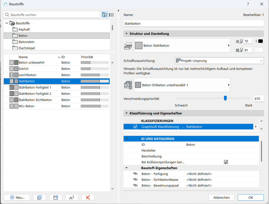

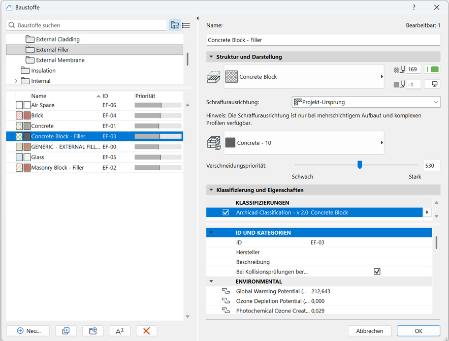

Hallo, ich habe mir die aktuelle  Form  von archicad 29 heruntergeladen. Wie sonnt, hat alles prima funktioniert. Allerdings habe ich jetzt z.T bei archicad 29 Bereiche in Englisch. Ich habe natürlich die Deutsche Versionhochgelden und auch noch einmal alle Spracheinstellungen geprüft. Es ist alles auf Deutsch. Anbei mal 3 Scrennshoots die das Problem vielleicht besser darstellen. Wäre toll, wenn mir hier jemand weiterhelfen könnte, dass ich archicad 29 wieder komplett deutschsprachig haben kann. Lieben Dank

Ich habe das Problem seit heute auch. Bei dem Download gibt es aber weder "GER" noch "DEU", oder bin ich doof?
Edit: ich bin doof.

Hast Du versucht von "Generic Template" auf "Online Template" umzuschalten?
Dann wird's (bei mir) oben GER und rechts FF und RD...
Das Ende von Holgers Link enthält auch GER, das wird (bei mir) trotzdem auf INT umgestellt...
Stefan - AC ...-29GER, WIN11
Womöglich liegt das an der Bauvorlagenverordnung oder der DIN1356?

Der entscheidende Schritt war, die entsprechende Regel in der Windows-Firewall anzupassen – danach wird das AUT-Paket einwandfrei geladen. Auf dem Mac tritt dieses Problem übrigens gar nicht auf.
Evelyn Lotter
@antje , installiere bitte mal das aktuellste Update für Archicad 29, das ist Archicad 29.1.0. Damit werden dann auch wieder die deutschsprachigen Vorlagen geladen und dein Archicad ist wieder komplett auf Deutsch 🙂
