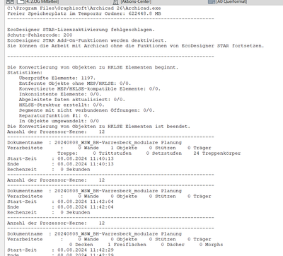

Frage 1: Ich habe versucht, mein 3D-Modell mit "Speichern unter" als IFC-Modell zu speichern. Nach dem Speichervorgang erhielt ich diese Warnung: die 205 Fehler enthält. Wie kann ich die Fehler beheben?
Sollte ich vor dem Export etwas beachten?
Außerdem habe ich versucht, mein Modell mit der Kollisionserkennung auf Kollisionen und andere mögliche Fehler zu überprüfen. Ich habe einige davon behoben, aber der Fehler ist immer noch da.
Frage 2: Gibt es eine Lösung, die die Kollisionen automatisch reparieren kann?
Vielen Dank für die Unterschtützung

zu der Frage 1 kann dir dieser Artikel helfen: https://community.graphisoft.com/t5/Kollaboration-mit-anderer/Troubleshooting-Tipps-f%C3%BCr-IFC-Exp...
zu der Frage 2: wenn es sich um inkorrekte Verschneidungen zwischen den Elementen handelt, dann müssen diese manuell ausgebessert werden.
