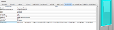

Hallo Forum ich habe mal wieder eine Frage,
es geht mir um den Öffnungstyp / Art eines Fensters. In Auswertungslisten kann ich diesen zumindest über die Bibliothekselementparameter
abfischen. Diese bekommt man ja bekanntlich nicht in berechnete Eigenschaften. ABER eigentlich  ins IFC-Modell.
Nun habe ich diesen Parameter im IFC-Mapping eingestellt. Das spannende ist jedoch, dass ein komplett anderer Wert exportiert wird anstelle des in der Auswertungslisten dargestelltem Ergebnis:
AC Liste:
Solibri:
Und zwar werden mir Zahlen von 1-14 Verteilt. Damit kann man natürlich nichts anfangen. Und nun darf man händisch in einer Eigenschaft schön für jedes Fenster auswählen was eigentlich schon im Fenster eingestellt ist. Der Datentyp ist auf Text gestellt.
Hat hier jemand nen besseren Workflow gefunden das ins IFC Modell zu bringen? Ich bin ganz Ohr!

Ich hab' das mal 'pragmatisch' gelöst.
IFC-Übersetzer:
BIMcollab:
Stefan - AC ...-29GER, WIN11
antsche
Wenn du mir jetzt noch sagst wie du an die Werte gekommen bist und wo der Rest bis zur 13 ist - denn die hatte ich auch - dann würde ich das glatt so übernehmen.
Ist die Legende einfach dahinter geschrieben im Mapping oder wie hast du das kombiniert?
Ich glaube damit könnte ich mich anfreunden. Ist ja kein Wertebereich definiert im LOIN. Von daher finde ich pragmatisch hier ganz gut 😉
Und wie ich hier auch sehe hast du das Material des Fenster gemapt bekommen. Könntest du mir auch hier noch verraten wie?

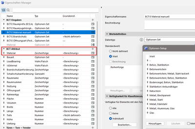

Das Fenster-Material war letztlich zu Fuß eingegeben, gucksdu Optionenset.
Bei anderen Elementen ging das automatisch, und diese Ergebnisse wurden dann gucksdu roter Kasten zusammengeführt.

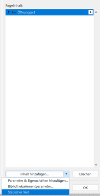

antsche
Ah super. Ja das hätte ich mir auch denken können dass es im skript des objekts zu finden ist... Danke für den Hinweis!
Darf ich fragen wie du das beim IFC-Export dann zusammengebracht hast? Im Übersetzer nimmst du den Bibliothekselementparameter und wie bekommst du die Legende dran? Zahl (Bibliotheksparameter) + Legende? Über ne Eigenschaft kann es ja nicht sein --> Sonst fehlt die Zahl.
Für die 2 Flügelfenster muss man vermutlich 2 IFC-Parameter rauschreiben. Haupt und Hauptflügel 2 so anlegen wie du das gemacht hast.
Ein anderer Workaround - Eigenschaftenliste Exportieren mit einer leeren Spalte fürs die Öffnungsart und dann in Excel copy paste und die Eigenschaft wieder Rückspielen. Damit dürfte es auch in einem großen Projekt schnell gehen.
Material:
Ach wie Schade ich dachte schon du hättest da was gefunden wie man es automatisch dran bringt. Aber klar das Optionenset macht es zumindest einfacher.
Trifft eben Fenster, Türen und viele Objekte. Bei manchen geht es automatisch bei manchen nicht.

antsche
Statischer Text....
Manchmal muss man auch einfach nur die Augen aufmachen.
Danke euch. Damit bekomm ichs hin.
