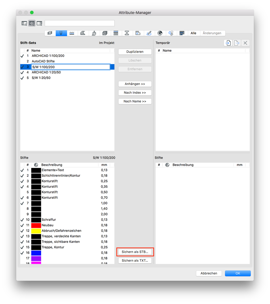

Stiftset als Plotstildatei STB sichern
Falls Ihr Planungspartner mit AutoCAD eine Plotstiltabelle benötigt, erstellen Sie diese aus dem Attribute-Manager. Die Plotstil-Tabelle wird von AutoCAD zum Zuordnen der einzelnen Farben in Ihrer Zeichnung zu den Linienstärken in der gedruckten bzw. geplotteten Ausgabe verwendet.
Klicken Sie auf Sichern als STB, um einen Stiftsatz als AutoCAD Plotstil-Tabelle (*.stb) zu sichern
Die Screenshots wurden in Archicad Version 22 erstellt
