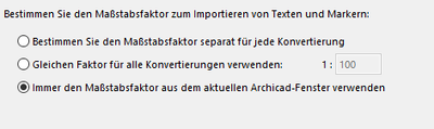

meine, das hatte früher schon mal irgendwie funktsjoniert... beim verwenden von DWG-Zeichnungen... oder geht das bei Xref einfach nicht.
Ich kann beim Übersetzer einstellen was ich will... egal welcher Maßstab eingestellt ist...
die Texte sind immer 10 mm groß.
Funktsjoniert das bei euch irgendwie ??

Eigenen Ausschnitt NUR FÜR DWG-IMPORT anlegen.
Der im Ausschnitt vermerkte Maßstab steuert in welcher Größe die Texte beim DWG-IMPORT angezeigt werden.

Dachte erst, das geht vielleicht nur beim 'dazuladen'... eben nicht bei Xref... scheint da aber keinen Unterschied zu geben... und letztens hat eine DXF-Datei wirklich auf gar nichts reagiert. (oder ich hab' mich total dumm angestellt...)
... genauso wie ich da schon öfters mit der ersten Option probiert habe...
... aber noch nie danach gefragt wurde, wie groß die Texte jetzt sein sollen. 😉
