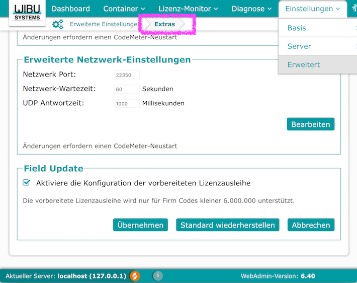

  • Öffnen Sie den CodeMeter WebAdmin
  • Gehen Sie in Einstellungen/Erweitert/Extras
  • Klicken Sie auf „Bearbeiten“
  • Wählen Sie die Option „Aktiviere die Konfiguration der vorbereiteten Lizenzausleihe“
  • Klicken Sie auf „Übernehmen“

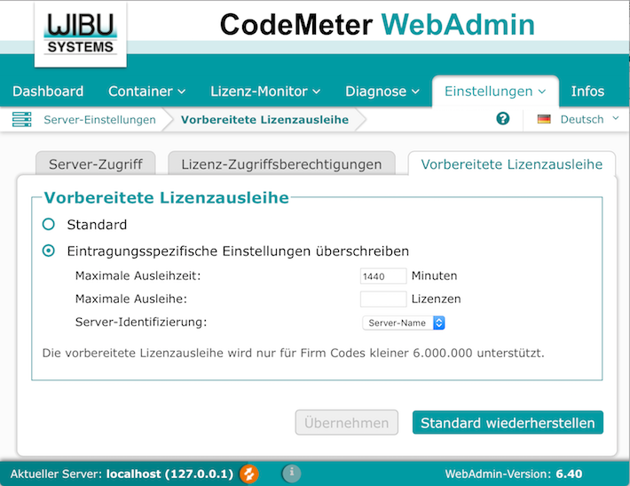

  • Gehen Sie in Einstellungen/Server-Einstellungen/Vorbereitete Lizenzausleihe
  • Ändern Sie nach Bedarf die Parameterwerte

Standardmäßig dauert der Ausleihzeitraum für eine Lizenz eines GRAPHISOFT Produkts 30 Tage.
Hilfe für Umrechnung von Tagen in Minuten:
1 Tag 1440 Minuten
2 Tage 2880 Minuten
3 Tage 4320 Minuten
7 Tage 10080 Minuten
14 Tage 20160 Minuten
30 Tage 43200 Minuten
{i}
 Bitte beachten Sie, dass die maximale Ausleihzeit 30 Tage dauert.
