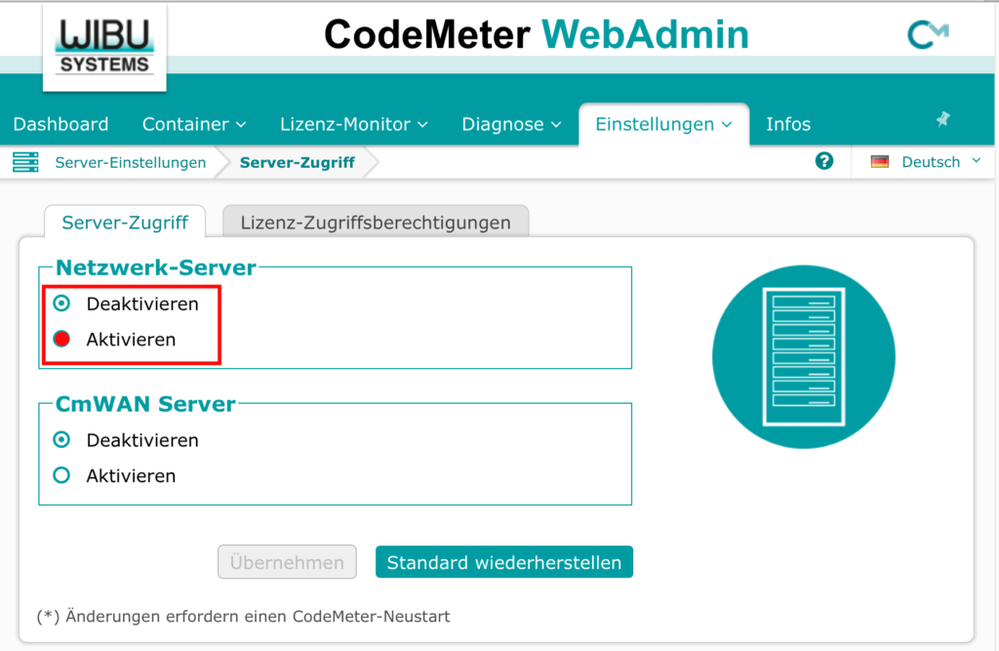

  4. Aktivieren Sie im Webamin Bereich unter Einstellungen > Server den Netzwerk Server Dienst.
5. Neustart des CodeMeter Dienst:
  • Mac OS X:
    • Systemeinstellungen > CodeMeter: Dienst Stoppen und Dienst Starten.
  •   Windows:
    • Öffnen Sie das CodeMeter Kontrollzentrum über das CodeMeter-Symbol in der Task-Leiste.
    • CodeMeter-Dienst Neustarten  unter Aktion > CodeMeter-Dienst Neustarten.
