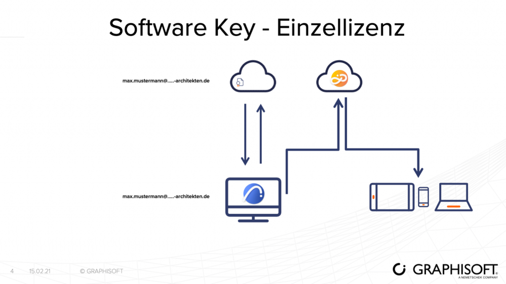

1. Ich habe eine Einzellizenz auf einem Software Key
  • Bei der Bestellung Ihre Archicad-Lizenz haben Sie eine Graphisoft ID / E-Mail angegeben. Das ist Ihr Administrator-Zugang zur Graphisoft ID Webseite.
  • Nutzen Sie diese E-Mail zur Anmeldung in Archicad und auf den Webseiten.
  • Der Software Key wird auf einen Computer herunter geladen.
  • Sie können den Software Key wieder in den Lizenzpool hochladen und auf einem anderen Computer herunterladen.
  • MIt Ihrer GRAPHISOFT ID können Sie sich nun an den Graphisoft-Webseiten wie z.B. https/bimx.graphisoft.com anmelden.

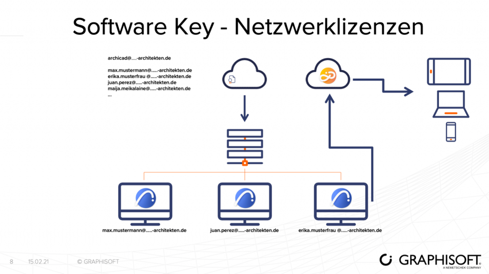

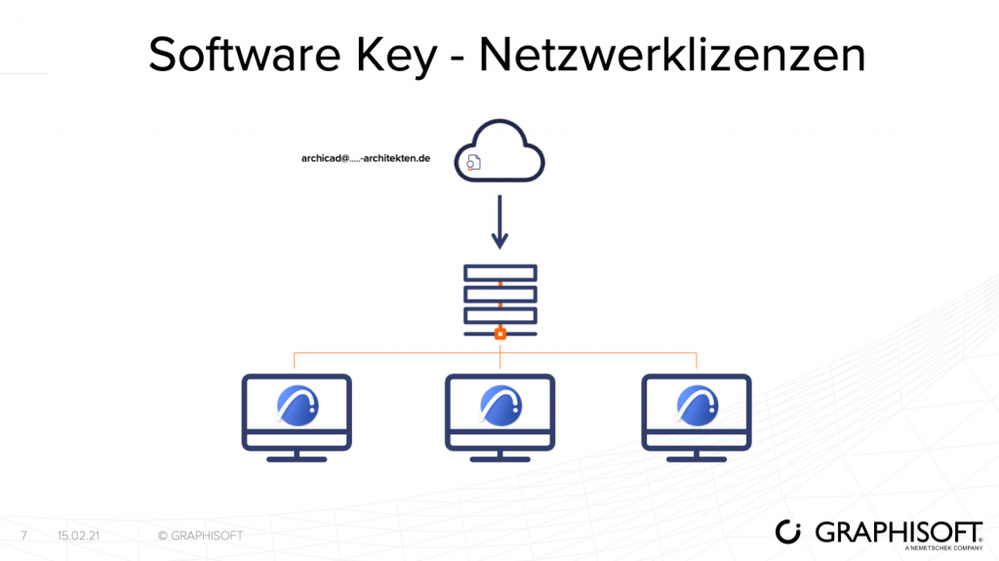

2. Wir haben Netzwerklizenzen auf einem Software Key
3. Wir haben Netzwerk- und Einzellizenzen gemischt auf mehreren Software Keys
  • Die bei der Bestellung angegebene Mailadresse ist die Graphisoft ID für das Unternehmen.
  • Die Einrichtung der Netzwerk- und Einzelplatzlizenzen funktioniert wie in (1) und (2) beschrieben.
  • Der Administrator sieht alle Lizenzen auf der Graphisoft ID Webseite.
  • Alle Mitarbeiter:innen benötigen eine persönliche Graphisoft ID und werden vom Administrator in das Unternehmen eingeladen.
  • Die Mitarbeiter:innen können nun auf die Netzwerklizenzen oder auf die Einzelplatzlizenzen aus dem Lizenzpool zugreifen.

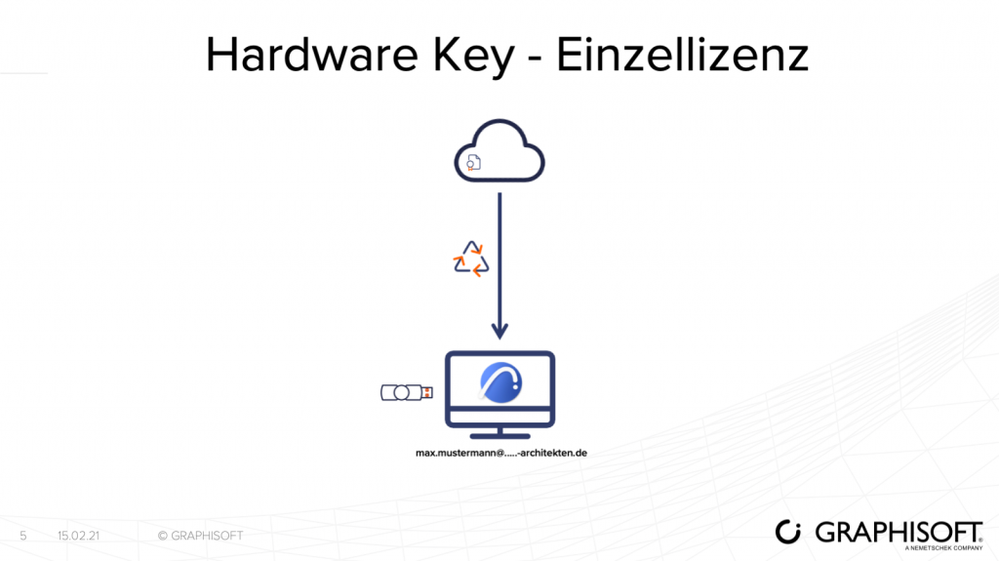

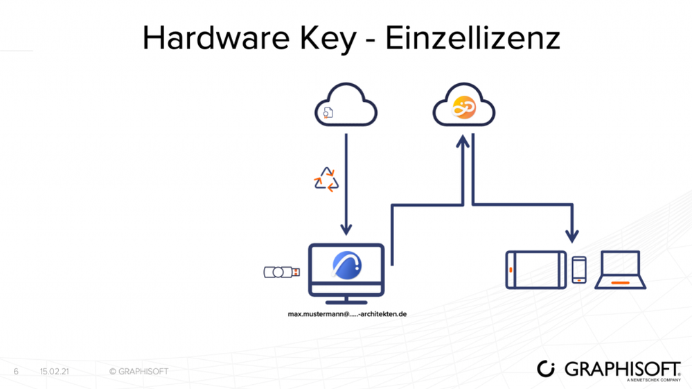

4. Ich habe eine Einzellizenz auf einem Hardware Key
  • Um Archicad zu starten, benötigen Sie eine Graphisoft ID. Stecken Sie den Hardware Key an Ihren Rechner und melden Sie sich mit Ihrer Graphisoft ID an.
  • Für alle anderen Dienste müssen Sie den Hardware Key mit der Graphisoft ID verbinden.
    • Gehen Sie auf Hilfe > Lizenzinformationen > Graphisoft ID mit Lizenz verbinden

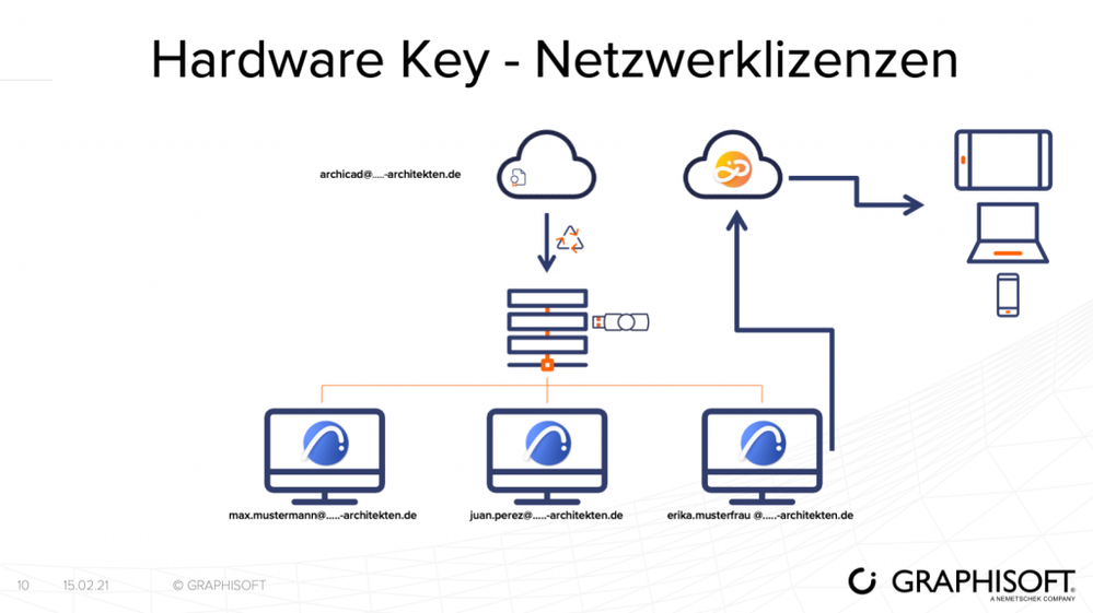

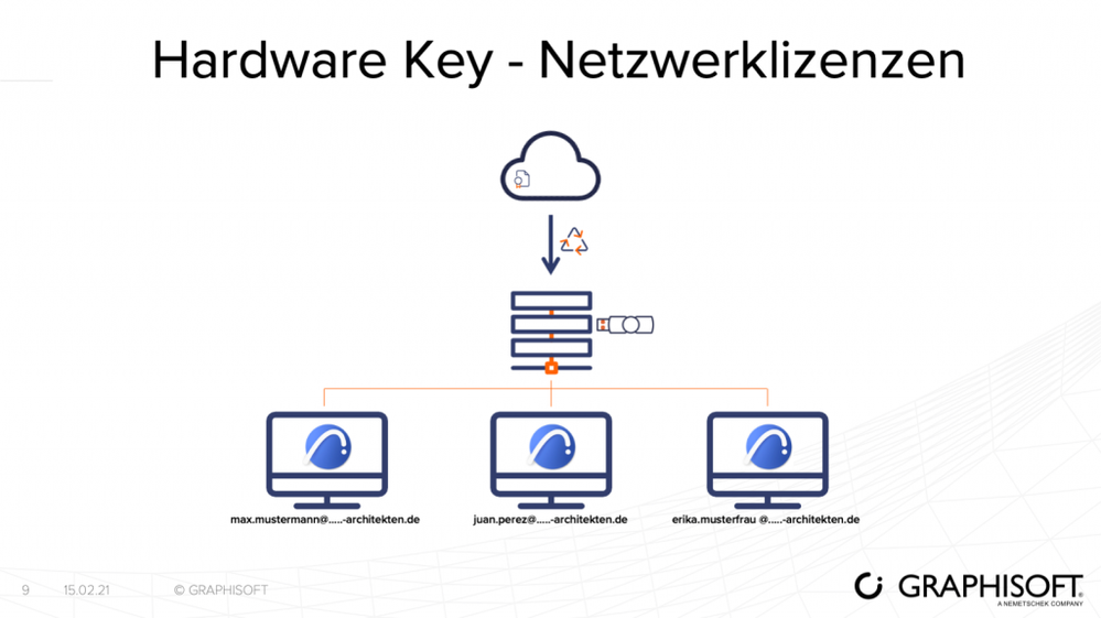

5. Wir haben mehrere Netzwerklizenzen auf einem Hardware Key
  • Der Hardware Key steckt an dem Büroserver.
  • Um Archicad zu starten, benötigen die Mitarbeiter:innen eine Graphisoft ID.
