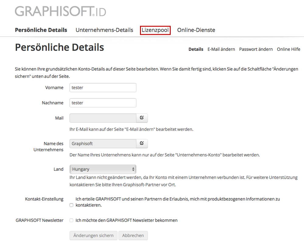

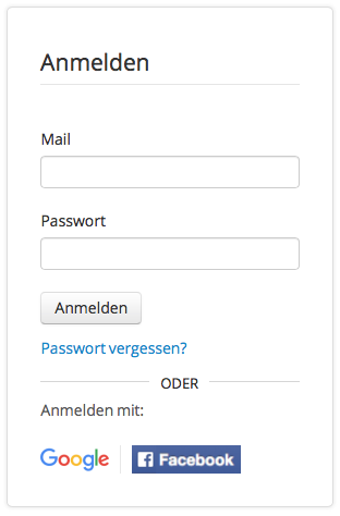

Zur Verwendung des Firmen-Lizenzpools melden Sie sich zunächst bei der GRAPHISOFT-ID-Website an.
Klicken Sie anschließend auf den Lizenzpool.

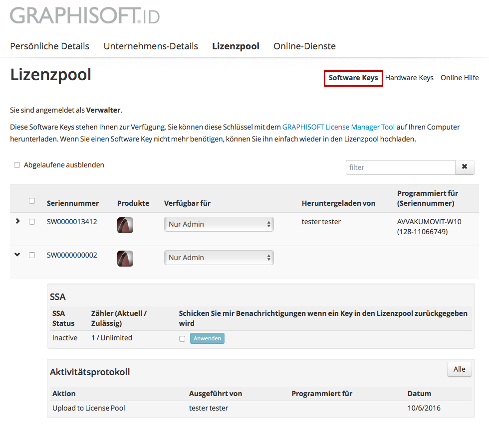

Wenn Sie der Administrator der GRAPHISOFT-ID-Webseite sind
Was Sie auf der Lizenzpool-Seite sehen:

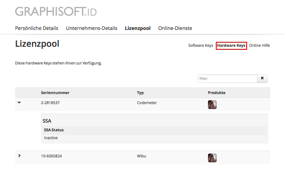

Klicken Sie auf Software Schlüssel oder Hardware Schlüssel, um Informationen zu diesen Arten von Schlüsseln Ihrer Firma anzuzeigen.
Was Sie tun können:
•Anzeigen des Schutzschlüssel-Inhalts (für Hardware- und Software-Schlüssel), Status und Position herunterladen (nur Software-Schlüssel) und Name des Benutzers, dem der Schlüssel zugewiesen wurde (nur Software-Schlüssel)
•Zuweisen eines Software-Schlüssels zu einem Benutzer

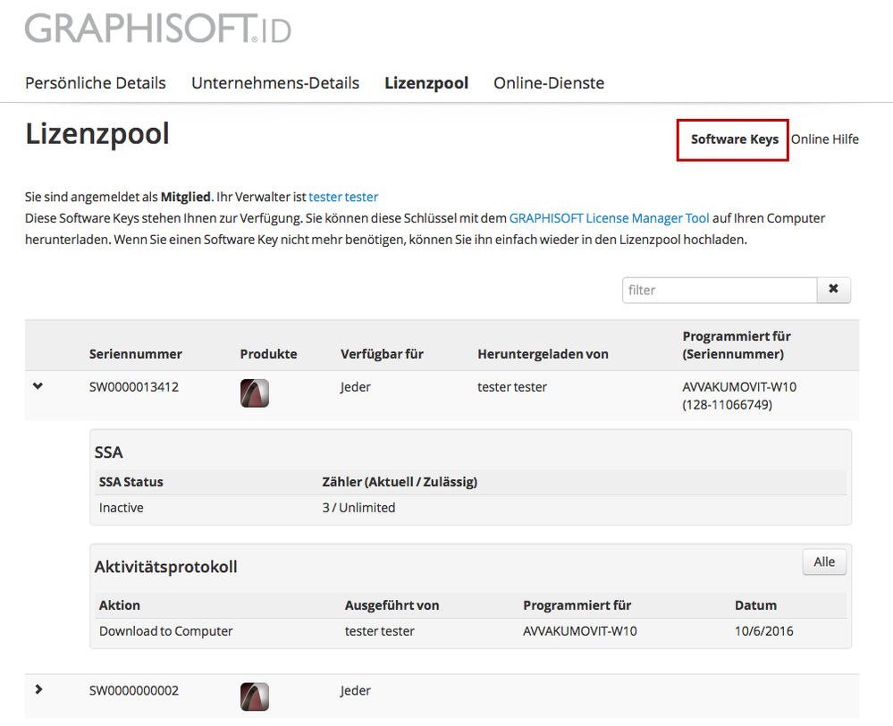

Wenn Sie ein Mitglied der GRAPHISOFT-ID-Webseite sind
Was Sie tun können:
Für alle Software-Schlüssel, auf die Sie Zugriff haben:
•Anzeigen des Lizenzschlüssel-Inhalts, Herunterladen von Status und Position sowie den Namen des Benutzers, dem der Schlüssel zugewiesen wurde
